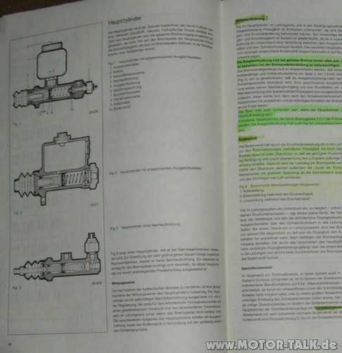

Ausgleichs- und Nachlaufbohrung
Sie stellen die Verbindung zwischen Nachfüllbehälter und Zylinderinnenraum her. Die kleinere Ausgleichsbohrung dient zum Ausgleich des Belagverschleißes, da erst Druck aufgebaut werden kann, wenn der Kolben bzw. die Primärmanschette die Ausgleichsbohrung überfahren hat. Ebenso gleicht sie temperaturbedingte Volumenschwankungen in den Bremsleitungen aus und sorgt für raschen Abbau des Bremsdrucks. Die weitaus größere Nachlaufbohrung ermöglicht ein Nachlaufen der Bremsflüssigkeit beim sogenannten Pumpen und sorgt gleichzeitig dafür, dass kein Unterdruck im Zylinder entsteht.
gruß
schau doch mal in der Grfik, ist wirklich selbsterklärend

Danke mal wieder in die Runde!
Ich glaub ich hab's kapiert (ein Bild sagt mehr als 1000 Worte).
Das Bremspedal muss beim Druckentlüften gedrückt sein, damit die Bremsflüssigkeit aus dem Reservoir über den Flüssigkeits-Ringraum des Kolbens (quasi zw. Primär- und Sekundärmanschette) nach vorne in den Zylinder strömen und damit eventuell vorhandene Luft aus dem Ringraum wegdrücken kann.
Träte man das Pedal nicht, bliebe der Ringraum des Kolbens beim Druckentlüften "außen vor" bzw. Luft dort drin.
@murkspitter schrieb am 14. Dezember 2017 um 23:08:13 Uhr:
was ein gedrücktes pedal beim entlüften bringen soll
verstehe ich aber immer noch nicht.
die flüssigkeit geht so oder so durch die bohrungen im kolben
an der füllscheibe und der primärmanschette vorbei.
Ich denke: eben nicht.
Durchströmen geht nur von hinten (aus Ringraum Kolben) nach vorne.
Baut sich Druck im HBZ-Zylinder vor der Primärmanschette auf, z.B. beim Bremsen oder eben Druckentlüften bei nichtgetretem Pedal, schliesst die Primärmanschette mit Füllscheibe die Füllbohrungen im Kolben ab.
