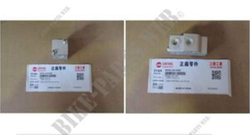

@sym
Hab' ein Foto des 'CBS Control Valve' angehängt. Es sitzt hinter der Frontverkleidung.
Gruß Wolfi
CBS Control Valve

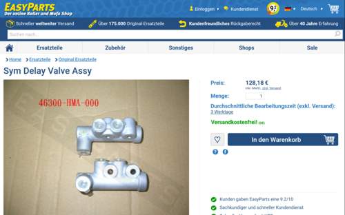

@sym
Es handelt sich bei deinem 300-er Symroller offensichtlich um den GTS 300i mit CBS und nicht um den Citycom S.300i, welchen ich fahre.
Beim GTS ist vorne ein Vierkolben-Festsattel und hinten ein Zweikolben-Schwimmsattel verbaut. Dementsprechend ist das “CBS-Ventil“ ein sogenanntes 'Delay-Valve' (Verzögerungsventil), welches für den verzögerten Druckaufbau an einem Kolbenpärchen im vorderen Bremssattel sorgt; das andere Kolbenpärchen des vorderen Bremssattels wird ausschließlich durch den rechten Bremshebel betätigt.
Das 'Delay Valve' aus dem Sym GTS habe ich der Vollständigkeit halber angehängt. Dieses Verzögerungsventil besitzt übrigens im Gegensatz zum 'CBS Control Valve' aus dem Sym Citycom einen Entlüfternippel (siehe Foto auf S. 6 im beigefügten Service Manual).
Der Sym Citycom ist vorne wie hinten jeweils mit Zweikolben-Schwimmsätteln bestückt und wurde erst später mit einem CBS “aufgewertet“, während der Sym GTS 250/300 schon von Beginn an mit CBS ausgeliefert wurde.
Gruß Wolfi
Verzögerungsventil (Delay Valve)
