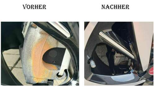

Wie schauen bei euch die Bremssättel usw. aus. Mir ist heute beim putzen aufgefallen, das alle Bremssättel und die Teile darum rostig sind, obwohl ich damit fast täglich in die Arbeit fahre (130km). Ich verwende auch keinen Felgenreiniger, da ich Winter bzw. Sommerräder vor Saison und Montage versiegeln lasse. Für mich schaut das nach minderwertiger Qualität aus. So schaut ein Auto normal aus, wenn es selten bewegt wird. Was ist eure Meinung dazu und hat noch jemand damit Probleme und hat er das beim Händler schon mal angesprochen. Mein DS7 wird erst 1 Jahr alt und ich habe meinen Händler die Bilder mal gemailt und dazu geschrieben das ich das auf alle Fälle beim Jahresservice nächste Woche reklamieren werde!

Use Feruginol or other product that removes rust, than apply a laqueur resistent to heat. Will do the trick.
Das ist nicht die Aufgabe vom Kunden! So darf kein Bremsbacken nach 12 Monaten aussehen, wenn man keine aggressiven Reiniger verwendet
Any part of bakes and disk will get rust... At you îs too soon, probably the car was not used for a time... My DS7 also made a little but was gone at first wash with active shampoo
Ich fahr mit meinem DS7 fast tgl. in die Arbeit (130km). Also sag nicht, das er nicht bewegt wird und es ist nicht normal das das so aus sieht nach 11 Monaten , wenn man keine aggressiven Mittel verwendet.
In this case you should ask them to fix it. They will do this... Treatment for rust, than apply a protection laqueur heat resistant...
Unabhängig davon ob es ein Mangel ist oder nicht ,bin ich der Meinung wenn man die Bremssättel zusammen mit der Fahrzeugwäsche z.b. Mit einem Felgenreiniger behandelt weniger Rost und Bremsstaub sich festsetzen kann. Man sieht auch auf den Bildern so eine leichte Salzkruste. Wohnst du am Wasser? Ich denke regelmäßig reinigen und das nicht nur einmal im Jahr hätte das zumindest verlangsamt. Und Hochwertige Reiniger sind nicht mehr aggressiv.
Kurz quergecheckt auf Motortalk Foren: DS7 ist da voll auf Augenhöhe mit den deutschen Premiumherstellern - und auch mit allen anderen. Hilft zwar dem Threadersteller nicht wirklich - aber George 210477 hat die "professionelle" Lösung gepostet - wenns der Händler für dich macht umso besser. Meine Sättel sind eigentlich noch "wie neu" - und unser beider Autos sind beinahe gleich "jung" - vielleicht sind Kärntner Strassen "salziger" als Wiener Strassen? :-) Durch "Nichtbenützung" angerostete Bremssättel haben ein vollkommen anderes "Schadensbild" - was wir sehen ist nur Oberflächenrost der entsprechend leicht entfernt werden kann - mechanisch durch abbürsten oder eben chemisch. Dann der Trick: Versiegeln der Oberfläche! Gruß aus Wien!
I have this problem when i go to sea and stay a week, because of salt and moisture... Also în winter from salt that is spread on Streets when is snowing... My sollution was simple as I do it at all my cars: clean surface with an rust remover spray then apply laque clear that is for 300 degrees Celsius resistant... Then i have no problem. Easy fix for 2-3 years...
Remember that is Not corrosion but only surface rust at elements exposed to this: disk and brakes...
Also i use for under the car a treatment to prevent rust, The roads are full with chemicals and salt, combined with moisture will attack all exposed metals.
