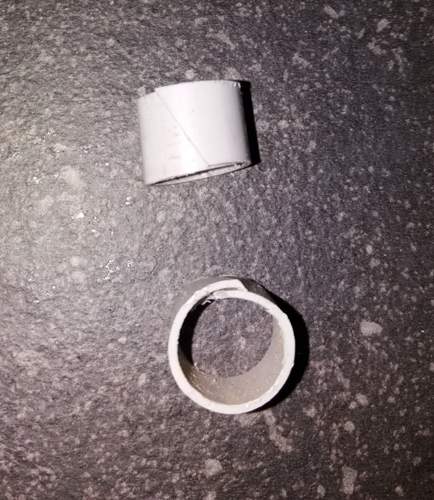

@ spiegelchris,
gute Idee!
Ich würde weiter oben ein kleines Loch bohren, damit das Öl nicht gleich herausläuft.
So wird das Öl beim Betätigen der Handbremse weiter transportiert. Hierzu sollte man aber nach der Ölung das Loch verschließen und vor Feuchtigkeit schützen. Würde hier ein kurzes Stück rundes Kabelleerrohr nehmen, 16 mm ? sollte reichen und in der Länge aufschneiden, so bekomme ich eine federnde Wirkung. Dies kleine Stück über das Bremsseil an der gebohrten Stelle schieben.
Habe mir auch gerade zwei "Schiebehülsen" angefertigt.
