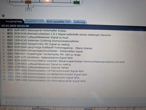

So nächste Baustelle auch gefunden...dieses neue Jahr kotzt mich schon an...
Jetzt zischt es vom Bremspedal her wie sau.
Vor ein paar Tagen war es nur zu hören wenn das Radio aus war und seit heute ist es der permanente Begleiter. Die Manschette im Innenraum ist ab.
Dann ist wohl der Bremskraftverstärker fritte oder?
Kann man das ohne kompletten Ausbau mit dem Reparatursatz probieren oder ist vielleicht nur die Manschette runter und lässt sich wieder befestigen?

Wenn die Dichtung zischt am bkv und sehr undicht ist, hast du ein sehr mageres Gemisch. Das beeinflusst den Leerlauf zu 100%, da unser Steuergerät ja nicht ewig bis ins unermessliche das anfetten adaptieren kann. Da geht ganz schön Luft durch den BKV, ich habe das schon hinter mir :P
Na das sind ja mal gute Nachrichten.
Ich fahr morgen in die Werkstatt und lass den Bremskraftverstärker austauschen und das System checken.
Auf dem Bild ist der Fehlerspeicher nach Löschen zu sehen.

Schwindender Unterdruck = schwindene Standgasgleichmässigkeit
Ich würde mir die Arbeit mit der Dichtung am Bremspedal - ab jetzt - nicht mehr antun!
Die neuerlichen Drehzahlschwankungen widerspiegeln den (versuchten) Unterdruckaufbau des BKV's.
Neben dem Druckabfall im BKV zieht der Turbo Fremdluft, das Luft-/Kraftstoffgemisch stimmt vorne & hinten nicht mehr und die MKL kommt aus dem Leuchten nicht mehr raus. Als nächstes wird wegen Druckaufbauversuch am BKV der Motor gar nicht erst anspringen.
BKV tauschen gegen neu!

Langfristig Kraftstoff Trinkregelung, da ist doch dein Fehler den ich beschrieben habe 😉

Dann bringt das mit der Dichtung alleine aber auch nichts mehr oder?
Mit DSTC wäre das dann der BKV 31273684. Ist das richtig?
Klaro, wenn die Dichtung wieder dicht ist, hast du keine fremdluft mehr.
