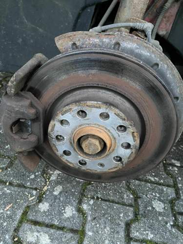

Hallo liebe Leute,
mein Golf 5 1.4 75 PS stand ein paar Wochen. Bin heute los um die Bremse frei zu fahren da sie verrostet war. Mir ist ein zunächst starkes "Wummern" gefühlt vorne aufgefallen. Nach einer Zeit wurde es schwächer, ist aber immer noch da. Vor allem beim Abbremsen aus höheren Geschwindigkeiten.
Habe vorne die Räder abmontiert und links gesehen das die Scheibe komisch abgefahren ist. Hinzu kommt das sich der Bremszylinder nicht so gut zurück drücken lässt.
Vielleicht wisst ihr woran es liegen könnte.
Vielen Dank im Voraus!
LG
Bremse
16 Antworten
Zerlegen und schauen wo es klemmt. Also Sattelführung, Belagführung dürfen nicht klemmen. Wenn dass alles passt, wird es dann am Bremskolben liegen. Zerlegen, eventuell neuen Bremskolben + Dichtsatz oder neue Zange.
Dann weitere Bremsungen. Die Scheibe muss blank werden. Wenn es nicht fruchtet, neue Scheiben und Beläge, oder Scheiben nach planen.

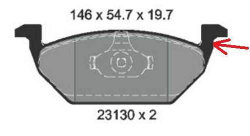

Werden die Beläge an den Halterungen eingeschmiert oder nur abgeschmiergelt ?
Was meinst du mit Halterungen?
Themenstarteram 13. Februar 2021 um 19:30
Sorry, meine ob man die Belege an dem Punkt wo sie am Sattel anliegen mit einer Paste einschmieren muss und wenn ja mit was für einer Paste.
Ich mach an den markierten Berührungsflächen des Bremsbelages an die Belagführung etwas ATE Plastilube oder irgendeinen anderen geeigneten Schmierstoff. Gibt da verschiedene Hersteller.
Es gibt auch Schrauber, die von der Schmiere etwas auf die Belagrückenplatte schmieren. Soll wohl das Quietschen verhindern. Wenn der Bleg aber mit diesen Federn auf der Rückseite ausgestattet ist, wird dies nichts bringen.
Bremsbelag "1ZF"
Themenstarteram 13. Februar 2021 um 20:01
Alles klar, vielen Dank für die ausführlichen Antworten.

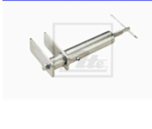

Kann man beim Golf auch diesen Bremskolben Rücksteller benutzen ?
Bildschirmfoto-2021-02-14-um-12-39
An der Vorderen Bremse ja.
Vorne Ja, Hinten Nein, weil da muss gleichzeitig gedreht und gedrückt werden.
@MrBlingBling schrieb am 14. Feb. 2021 um 14:4:18 Uhr:
Z.B mit sowas hier für die HA...
https://www.ebay.de/.../202858260554?...
