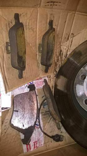

Also bitte IMMER die inneren Beläge kontrollieren- auch hinten !!!
So sahen die bei mir aus als ich zum Reifenwechsel war und der Mechaniker mich anrief.
Die Verschleissanzeige ist nicht gekommen, da Sie auf der einen Seite aus dem Bremsklotz rausgeflogen ist. Die flackerte nur einmal kurz bei einem Parkvorgang auf und kam dann nie wieder. Die "Schleife" hat wohl kurz einmal die Bremsscheibe berührt (Kabel ist etwas aufgescheuert gewesen) und ist ansonsten intakt geblieben und hat keine Masse Mehr berührt.
Habe dann vorne gewechselt und hinten noch etwas gewartet. Aber ich kann Dir nur raten. Mach beides und auch mehr oder weniger jetzt. Verlass Dich nicht 100% auf die Anzeige.
Aber Du kannst ja selber entscheiden nachdem du die Bilder betrachtet hast. Die Beläge aussen sehen noch gut aus, aber innen waren die blank.
