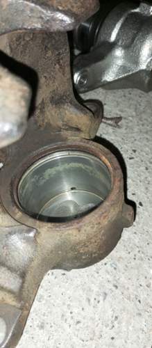

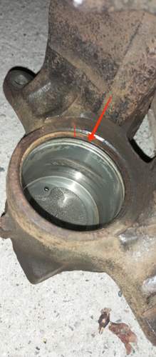

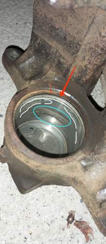

Hier Mal die bilder, wo der rote Pfeil ist ein rostrand,
Da sollte vermutlich auch schon Staub abgestreift werden, der DM ist wie der des Zylinders, 54 mm

@Rohr1 schrieb am 9. Februar 2024 um 22:07:07 Uhr:
Okay, die sollte man so mit einem Rep.- Satz nicht mehr instand setzen. Alles über dem Dichtrng wäre noch vertretbar.
der rand ist doch über dem dichtring
Genau richtig richtig erkannt! Und genau den oberen Rand kann man Rost frei machen. Den teil zwischen Zylinderboden und dichtlippe ist schlecht. In dem Bereich drückt die Bremsflüssigkeit mit hohen Druck den Kolben auf die Klötze. Wenn da was raus geschliffen ist, geht die Bremsflüssigkeit am Kolben vorbei, der Sattel leckt.
achso du meinst den Glatt geschliffenen Bereich unten an der Zylinderwand; da ist aber nicht eingeschliffen, da fehlt nur die Hohnung... meinst du das ist schon zuviel ?
(ich meinte tatsächlcih nur den schmalen ca 1,5 mm breiten rand oben)
@Rohr1 schrieb am 9. Februar 2024 um 23:46:24 Uhr:
Nur die 1,5 mm dürfen, wenn viel Rost da ist, abgeschliffen werden. Der Bereich drunter Nur leichter Flugrost.
Auf den Fotos kann ich keine glattgeschliffenen stellen sehen. Nur stellen die wie Flugrost aus sehen!
Sowas entsteht, wenn die Bremsflüssigkeit nicht regelmäßig gewechselt wird. Da die Bremsflüssigkeit Hydostatisch ist, zieht sie Wasser. Das macht dann den Rost im Sattel.

@der-jak schrieb am 10. Februar 2024 um 00:32:49 Uhr:
nee, flugrost ist da keiner , nur so weißliche Verfärbungen - weiße Linien
Glatt- blaues oval
Bremssattel
@Rohr1 schrieb am 10. Februar 2024 um 00:35:35 Uhr:

bild ist weiter oben mit markierungen
