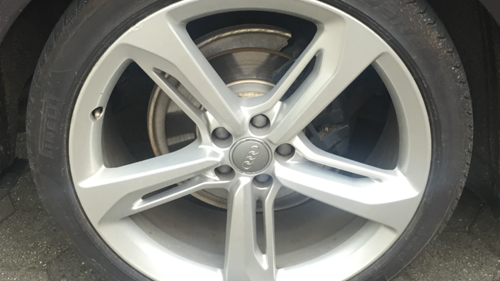

Ich habe meine Winterräder mit Felgen neu.. Was gibts noch für eine Alternative ?
Neue Winterreifen lassen sich besser verkaufen als abgefahrene... 😉
Ich möchte gern bei 16 zoll bleiben .Was gibts noch für alternativen ? Bremscheibe 345mm kostet 65 euro das Stück

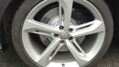

Ich möchte meine Räder nicht verkaufen obwohl ich mit den 345 er scheiben billiger komme. Gibts erfahrungen mit meiner Kombi die ich verbauen möchte ?
Funktionieren werden die vielleicht auch, aber Preis Leistung stehen in keiner Relation. Und nicht einmal die beläge haben eine Zulassung.(Tüv oder ABE)
Und die Leistung eine Bremse berechnet sich aus Durchmesser(Hebel) und dicke(Wärme aufnahme) der Scheibe und der kolbenfläche des Bremssattels. Reibwerte von Belägen ist was für die Rennstrecke um die letzten Zehntel raus zu holen...

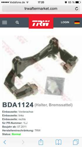

Dann wüsste ich gerne, welche Sattelhalter bei meinem FL A5 3.0tdi 204Ps EZ 07/2013, für den Umbau von 320 auf 345 benötigt werden. Kann mir hier jemand verbindliche Auskunft geben? Verbaut ist vorne eine 1LA und hinten eine 1KW Bremse. Primär geht es mir jetzt um die vordere Bremse. Hinten die kommt später dran.
Zu spät gesehen 😉
Kein Ding ich hatte es ja verspätet dabei geschrieben... 😉
Beim fl ab bj 07/2011 heist er Bda 1124. da sind beide Seiten gleich.
1LA vor umbau 320
1LJ nach umbau 345

Hi hab noch was zum Thema... Hab hinten von 300x12 auf 356x22 vom A6 4G umgebaut... 😉
