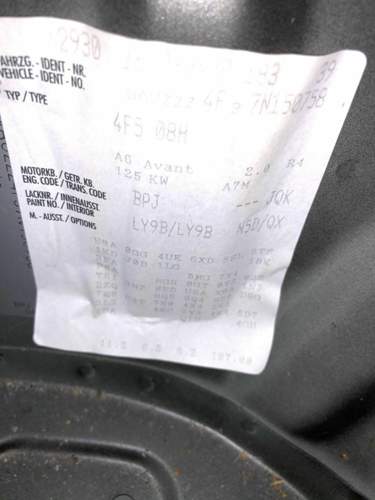

Bj 7/2008, 2.0TFSI Avant 170 PS kein S-Line Außen, anbei der Zettel (Foto)
- ACC, Luftfahrwerk,

Bei KFZ24 gibt es verschiedene Kolbengrößen (57 und 60), woran erkenne ich meine!?
Welche Beläge und Scheiben - wie erkenne ich die richtigen?!

Zu der Bremse, in deinem Bordbuch sollte die Codierung stehen, aus dieser lässt sich die Bremse herauslesen. Leider finde ich keine gute Übersicht auf die schnelle. Musst mal bitte nach PR Nummer googlen und dann nach deinem Code.
Lenkung, da hatte @das-weberli mal ne Lösung, wenn das bei dir das Gleiche ist.
EDIT: Gerade das Bild gesehen.. Du hast die 1LG und 1KD Bremse. Das sollte sein die 321 mm Scheibe vorne (innenbelüftet) und die 302 mm Scheibe hinten (non innenbelüftet). Weiteres zur Bremse findet sich dann auch bei google oder bei mt oder im a6 wiki 😁
