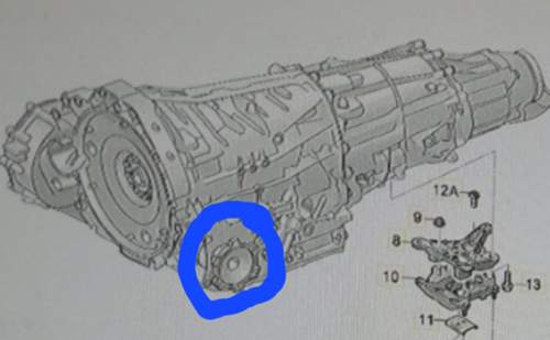

Kannst du mir anhand der Zeichnungen beschreiben welche da diese Geräusche machen?
Beste Grüße
.jpg
Hier siehst Du ein Bild vom Getriebe:
https://audi.7zap.com/de/rdw/audi+a6+avant/a6/2014-717/3/321-321070/
Das Lager ist da zwar nicht drauf, aber zur Positionsbestimmung dient dieses Bild. Wenn ich dass in cem Video richtig gesehen habe, sitzt das Lager von außen im Getriebe an der Stelle, wo auf dem Bild direkt darüber die Position 29 eingezeichnet ist. Das müsste das Lager sein, wo die vordere Antriebswelle ins Getriebe rein geht.
Man möge mich korrigieren, aber so habe ich das in dem Video gesehen. Ahnung habe ich davon nicht!
Hinter der Weekenflansch.
