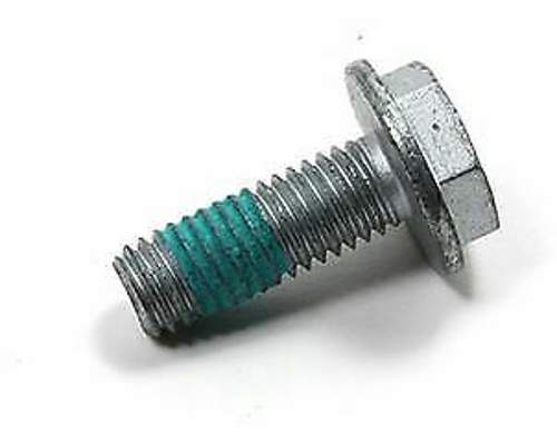

Und die Schrauben M8 die bei den Bremsbelägen sind sollen erneuert werden weil da Schraubensicherung im Gewinde ist. Bild 2

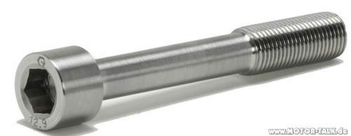

In der Regel kann man Dehnschrauben an den Schaft erkennen der ist normal dünner siehe Bild.

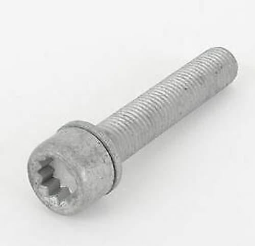

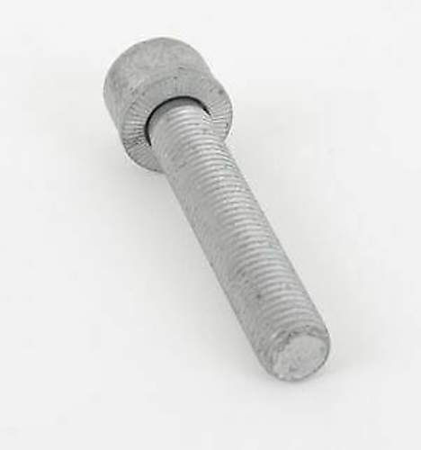

zeig mal bitte ein Bild von der Dehnschraube.
Reden wir von der Schraube auf den Bildern?
Wenn ich das richtig sehe dann ist hinten die Schraube die den Sattelträger hält die N91168901 (M12x1,5x65)
und das ist keine Dehnschraube auch da gibt es Rippen die sind nur nicht auf dem Schraubenkopf sondern auf der Scheibe.

Nochmal ein Bild der Schraube die zu den Belägen mitgeliefert wurde. Sieht für mich sehr ähnlich aus wie die genannten N90948802 Schrauben. Montag kauf ich die besagten Schrauben trotzdem bei Audi, werd dann ja sehen 🙂
Man kann das auf dem Bild schlecht einschätzen. Sieht aus wie M8 mit Microverkapselung.
Wenn das stimmt dann ist das die ETNR Wht003250
Bei einigen Bremsanlagen wird damit der Sattel an dem Träger festgeschraubt.
