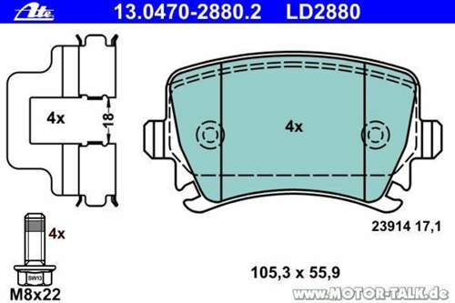

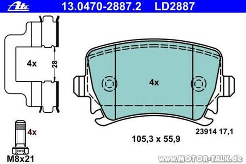

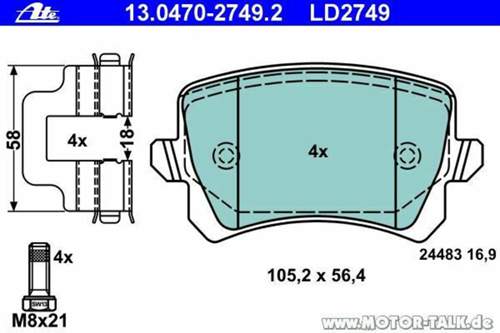

Um den Unterschied mal klarzustellen, unten zwei Bilder mit der Hoffnung, dass ich richtig liege.
Wenn nicht, dann berichtigt mich bitte.
Das dritte Bild ist für einen anderen PR Code.
Der Belag 2880 ist laut des ATE Katalogs für Passat "ohne EPB".
Der Belag 2749 ist demzufolge für Passat "mit EPB".

Was mich ein wenig stutzig macht, der Belag 2880 gleicht von seinen Maßen her dem Belag für einen Allrad mit größeren, innenbelüfteten Scheiben. Der heißt 2887, ist aber identisch mit dem 2880.
Vermutlich liegt hier der Unterschied der Artikelnummer nur am Unterschied der Klammern und Schrauben, welche im Satz enthalten sind.
Die Beläge 2880 & 2749 sind für die PR: 1KW & 1KU.
Der Belag 2887 ist für PR: 2EA.
2749
2887
2880
Die normale Scheibe ist 282x12MM und beim Allrad 310x22MM (belüftet) - laut Teile Liste. Und die Beläge müssten damit auch unterschiedlich sein, außer es gibt die große Scheibe auch unbelüftet (habe ich aber nicht gefunden)? Es werden im Teilekatalog nur je ein Satz Klötze pro Scheibe geführt (mal ohne die ECO Variante).
Damit sind die Klammern auf jeden Fall unterschiedlich (Allrad vs. "normal").
