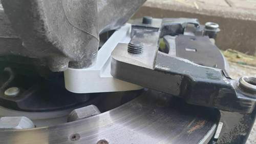

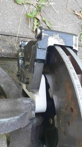

So, jetzt wird es tricky... Da die originalen Halter nicht passen, sie sind einfach zu lang und haben nicht den richtigen Lochabstand, habe ich diese bearbeiten lassen. Die Füße unten wurden weg gefräßt und in die viel stärkere Brücke oben wurden 2 neue Löcher mit dem original Lochabstand gebohrt.
Um jetzt diese gekürzten Halter auf die A8 Achse anzupassen habe ich mir zuerst einmal eine gebrauchte Achse gekauft. Da drauf habe ich mit ner Spurplatte die RS6 Scheibe montiert. Dann alles ausgemessen und einen Adapter entworfen. Den habe ich dann in 3D drucken lassen. Was soll ich sagen? Der erste Versuch passte so garnicht. Der zweite Versuch ließ sich wenigstens so halbwegs montieren und ich wußte, wohin die Reise gehen musss. Erst der 3te 3D Print passte dann so, wie er sollte. Habe dann nur noch ein paar Radien geändert und die Adapter dann von Epytec fertigen lassen.

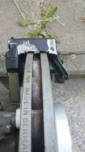

Mal noch 4 Bilder von der "Test Achse"
Halter mit Adapter 1
Halter mit Adapter 2
Halter mit Adapter 3

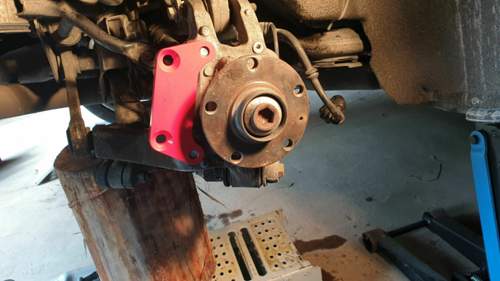

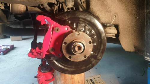

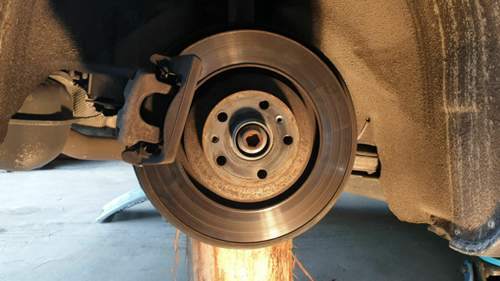

Also, da meine Handbremse auf einer Seite nicht ging, habe ich mich vorgestern an die Arbeit gemacht. Um ehrlich zu sein, habe ich mir den Umbau leichter vorgestellt. Aber das war eher den Bremsleitungen geschuldet, als dem Umbau an sich. Gerade die, die an die Karosserie geht ist meist so vergammelt, dass sie ums Verrecken nicht runter will. Hat mich echt Zeit und Nerven gekostet. Außerdem läuft bei dieser Aktion der gesamte Bremsflüssigkeitsbehälter leer. Naja...
Bremsen sind drauf, sehen Mega cool aus und Bremsen auch besser. Allerdings war das auch klar, da die alten Bremsen echt fertig waren. Wenn ich demnächst zum TÜV fahre, werde ich mir die Werte notieren.
Jetzt muss ich aber erst einmal schauen, warum der linke Handbremsmotor nicht tut. Ist neu, tut aber trotzdem nicht. Habe beide gegeneinander getauscht, geht trotzdem nicht. Fehler besagt "02434 Steuergerät linker Kanal Spannungsversorgung"... Toll. Und ja, ich habe beide Sicherungen vorn die für die Parkbremse sind, gegeneinander vertauscht. Es bleibt die linke Seite die nicht geht. *kotz*
Vor dem Ausbau
Adapter montiert
Adapter, Halter und Spritzblech
+2
Nach eine Woche und ein paar Tausen km kann ich nur eins sagen. Die RS6 Bremse ist das Beste was man auf einen A8 an Stahl Serienbremsen montieren kann. Klar der Aufwand ist erst mal groß. Aber einmal montiert gibt es Scheiben und Beläge ohne Schwierigkeiten beim freundlichen Händler nebenan.
