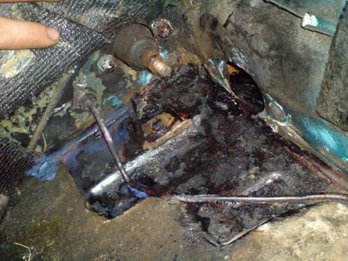

Auhauaha, das ist wirklich gammelig. Dafür ist es um so schöner, wenn Du am Ende die saubere Pedalerie auf das halbwegs saubere Blech setzt.
Wenn ich mir das Bild vom Tunnel anschaue. könntest Du auch mal über eine Hohlraumbehandlung (z.B. mit Mike Sanders) nachdenken.
Wolf
Moin.
Da kann man mal wieder sehen, was Feuchtigkeit, Salz, elektrochemische Korrosion und Zeit so anrichten. Karl wird dich falten. Ich will dir keine Angst machen, aber du solltest mal weiter nachsehen. Für mich sieht das so aus als ob schon Röstwasser im Tunnel / Napoleonhut / Rahmenkopf rumgeschwappt ist. Um das zu verhindern mußt du unbedingt alle Ablauflöcher im Rahmen aufprokeln. Dann Bestandsaufnahme und Gegenmaßnahmen. Fertan und Wachs/Fett, mach dafür dann einen eigenen Thread auf, gibt da tausend Tipps.

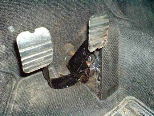

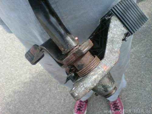

Heute war Pedale säubern, zusammenbauen und einbauen auf dem Plan.
Das Gaspedal konnte ich vom Pedalträger nicht trennen, weil dort kein Plint mehr war und alles schon zusammengerostet war. Aber weil die Funktion einwandfrei gegeben war hab ich es so gelassen.
Ich hab allen Dreck und Schmutz entfernt und auf die rostigen Stellen, Rostumwandler gegeben.
Vorm Zusammenbau alle Beweglichen Teile mit Kupferpaste geschmiert ,dann erstmal das Kupplunspedal um 180° verdreht auf die Welle gemacht, nochmal alles auseinander und richtig wieder zusammen. 😁
Der Einbau:
Die Flügelmutter am Kupplungseil hab ich heute nicht mehr aufbekommen. Erst war ich unterm Wagen und die Chrissi (Danke für die Hilfe heute) hat versucht die Pedale einzubauen. Danach, dass man nicht ewig unterm Wagen liegt hab ich ein Seil am Kupplungshebel befestigt, angezogen und am sitz festgebunden, damit also schon mal kein stress mehr. Jetzt hab ich ca 15 Min versucht den Haken ins Seil zu bringen. Des Seil is logischerweise weiter hinten im Tunnel, weil ich die Flügelmutter ned verstellen kann. Aber irgendwann gings dann doch, Seil im Haken und kein einziges Mal wieder rausgerutscht.🙂
Aber die größte Scheisse war, das Kupplungspedal festzuhalten, den Pedalträger richtig an den Tunnel zu halten, das Gaspedal aus dem Weg zu drücken, die Schrauben ins Loch zu treffen und gleichzeitig den Teppich hochzuhalten. Aber Dank der Chrissi mir ein paar dieser Dinge abgenommen hat, konnte ich mich aufs wesentliche konzentrieren und habs mit viel Fluchen und nur einem Wutausbruch geschafft, das Ding einzubauen.
Bremsdruckstange eingestellt, Gaszug eingehängt und Kupplung Kupplung sein lassen, weil die sich ja nicht verändert hat.
Also es ist möglich, die Pedale einzubauen ohne die Kupplung auszuhängen.
Ich werde die Pedalerie behalten, weil jetzt nach dem Säubern sieht sie garnicht mehr so schlecht aus, die Bilder sprechen für sich!

Also mit der Pedalerie bin ich erstmal zufrieden, das sah nur wegen dem ganzen Dreck so schlimm aus.
Jetzt is sie sauber und alles funzt. Des bissl Rost, was noch zu finden is beeinträchtigt nicht.
Das Gefühl is jetzt schon sehr gut.
