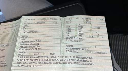

Moin. Ich benötige für meinen Astra neue Scheiben. Kreuz meine Frage. Da ich keine Ahnung habe meine Frage, ob ich diese für 16Zoll Bremsystem brauche oder für ein anderes?
Gruß Basti

Richtig, 16" Bremssystem

Du bist dir sicher. Weil mir jemand gesteckt hat es könnte auch 17 Zoll sein. Deshalb frage ich
Dann hättest du aber nicht die 215/60 R16 im Fahrzeugschein eingetragen, weil die 16-Zoll Felge nicht auf die 17-Zoll Bremse passt. Du brauchst somit vorn die 300er und hinten die 292er Scheiben.

Sehr aufmerksam und du warst schneller.
Ist mir auch aufgefallen und logisch das die 17 Zoll Bremse nicht passen kann.
