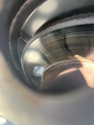

Servus bin heute zu meiner Schwester gefahren und das 50km.
Bei der Hinfahrt war alles noch in Ordnung .
Aber bei der Rückfahrt fing es plötzlich sehr laut an zu Quitschen von hinten links.
Immer wenn ich leicht auf die Bremse drückte war es weg.
Das quietschen war ca 15 km auf der Autobahn zu hören.
So zuhause angekommen griff ich vorsichtshalber alle Felgen an.
Alle im normal Zustand vorne etwas heißer wie immer dann griff ich hinten rechts die war lauwarm.
Zuletzt griff ich hinten links und die felge war noch heißer wie vorne also Schliff wahrscheinlich der Bremsbelag die ganze Rückfahrt.
Jetzt ist es so das ich am Dienstag in den Urlaub fahre und morgen wird mir kurzfristig mein Auto keiner anschauen.
Warum geht der Bremsbelag nicht mehr zurück? Kann es sein das das Handbremsseil zu locker ist?
Oder sich zu viel Schmutz angesammelt hat?
Bringt es was mit einen hochdruckreinier in der Waschanlage da reinzuspritzen oder würde es das wahrscheinlich nur schlimmer machen?
Wie merkt man es unter der Fahrt das zb die bremse hängt? Ich hörte zwar das geräusch aber das hörte auch irgendwann wieder auf.
Ich spürte nicht das mein auto in irgendwelcher Art bremste.
Kann ein Reifen Platzer vorkommen? (meine größte Angst)
Muss nämlich 400 km Autobahn fahren.
Opel astra gcc x16szr 1998 1.6 8v Benziner
Lg franz

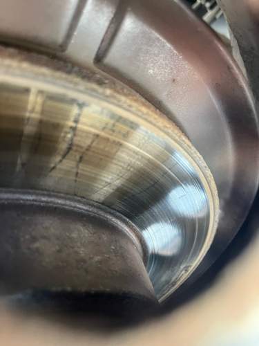

Sieh dir mal meine hinteren Bremsscheiben an.
Morgen muss ich 400km fahren in den urlaub.
Wenn ich über die risse drüberfahre mit der Hand spüre ich keine risse also sind anscheinend nicht tief.
Nur an der HA sehen die Bremsscheiben so aus vorne nicht.
Ich denke diese Risse sind im Winter entstanden da die Handbremse zugefroren war und durch die Temperatur unterschiede vielleicht diese Risse entstanden sind.
Lg franz
Mit so einem Schrott von Scheiben, die schon so weit eingelaufen und Riefen haben, da würde ich die schon längst auf neue wechseln.
@Franz1565,
die Bilder sind nicht so scharf. Manche Riefen sind wahrscheinlich Roststellen, die vom Bremsen schon teilweise weggebremst wurden. Einige sehen aus wie Risse, ist aber auch schwer zu erkennen auf den Bildern.
Bei einer gerissenen Bremsscheibe geht der Riss meisten bis auf die andere Seite der Scheibe, fühlen kann man diese nur schwer.
Wenn es Risse sind, sind diese auch schon länger vorhanden und werden die nächsten 1000 km noch überstehen. Dann schauen wir uns diese noch einmal genau an.
Ich denke, aber zum TÜV müssen diese neu, dann auch die Beläge.

Wenn das tatsächlich Risse sind, kann man ja nicht wissen, wie tief die gehen, außer man röntgt diese.
Ich kann das auf den Fotos nicht beurteilen, das könnten auch Abdrücke von den Belägen sein.

@beppy die Bremsscheiben werden gewechselt im September aber kannst du auf den bildern risse erkennen?
Müsste man Risse nicht mit den fingern/Fingernägel spüren?

So wie ich das sehe sind es keine Risse, da müsste der äußere Bremsscheibenrand auch was zu sehen sein.
Aber die Bremsscheibe war mal ziemlich heiß, man sieht den blauen Schimmer. Ich kann dir leider keine Garantie dafür geben. Du bist selbst für dein Fahrzeug verantwortlich.

@Gerd_7 mann müsste die risse ja mit einen Fingernagel spüren oder nicht?
Siehst du auf meinen Bildern Risse?
