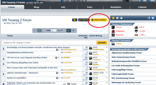

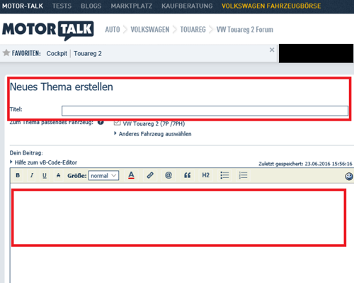

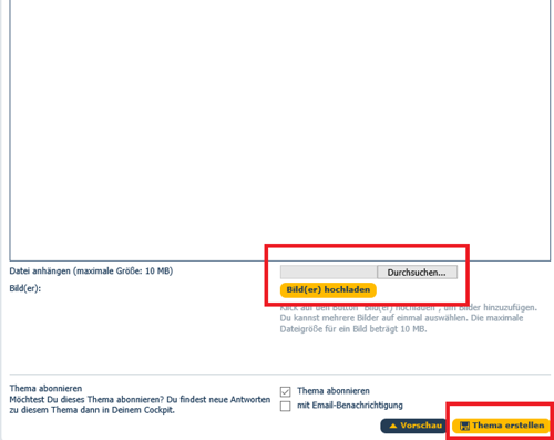

@kreativserge
1. du drückst auf Neues Thema
2. du gibst deinem Thema einen Titel also eine Überschrift
3. du stellst deine Frage oder Anliegen im unteren Feld ein
4. weiter unten kannst du Bilder hochladen
5. Zum Schluss drückst du auf Thema erstellen
und das wars 😉
