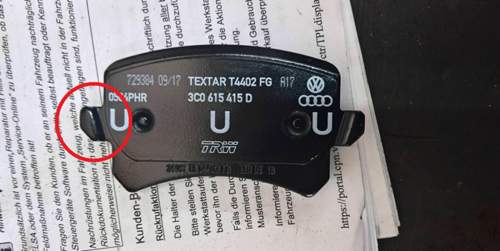

Mein Passat hat nun über 110.000Km mit den Bremsbeläge und Scheiben runter, daher denke ich das mal neue drauf müssen 😎
Scheiben haben noch keine Kratzer und minimal Rand. Wo kann ich anhand des Bildes die Zuordnung (PR Nr ) sehen.
Hab gesehen das es da wohl verschiedene geben soll.

Ja ich verstehe, aber ich habe die neuen Beläge mit den zwei "Schweineohren" verbaut, wo diese sich wieder zurück drücken.
https://youtu.be/Lf1sfzupSmc
Aber trotzdem danke für den Hinweis.
Dachte das hätte vielleicht noch einen anderen Grund warum man Messen sollte.
Na dann hast Du in dem verlinkten thread ja ganz sicher auch gelesen, daß die anderen Belaghaltebleche (a) nicht Beläge, sondern eben Belaghaltebleche und b) vom Audi, der die gleiche Bremse benutzt) nicht immer das Problem gelöst haben.
Und genau deshalb sollst Du die Temperatur messen. Wärmer als vorne = nicht korrekt.
In dem von Dir verlinkten Video wird übrigens vollkommen überflüssigerweise an einer vollkommen nutzlosen Stelle mit "Plastilube" geschmiert.

Und ob die Motoren der EPB funktionieren, sieht und hört man simpel, wenn man sie beispielsweise mit VCDS in die Wartungsstellung fährt, denn der EPB-Motor ist nur ein Stempel, der zusätzlich von hinten auf den Kolben drückt. Sobald der auch nur eine Umdrehung zurückgefahren ist, ist die Bremse "frei".

Du hast natürlich vollkommen recht, das es sich hierbei um die Haltebleche handelt.
Konnte aber auf Google kein geeignetes Bild finden um dies zu Zeigen auf die Schnelle.
Zu Plastilube oder auch zu anderen Produkten ist wohl zu sagen, das jeder es wohl etwas anders macht. Ich mache meine Bremsen schon über 30 Jahre selber, und bin damit gut gefahren. Meine Beläge bekommen auf der Rückseite auch immer einen hauch drauf.
