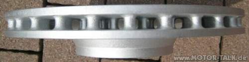

Tach zusammen,
ich war heute mit meinem Dicken (EZ 03/2009 mit aktuell 42200km) gerade auch bei ATU weil ich durch diesen Thread auf die Aktion aufmerksam geworden bin. Hab seit 2 Tagen die Meldung "Bremsbelag" im Display, da kam mir die Geschichte hier wie gerufen.
Laut der Tante am Serviceschalter sollten die passenden Beläge für vorne auch da sein, also Auto auf die Bühne und Vorderreifen runter. Hier wurde 2 Dinge festgestellt:
1. der vordere Belag noch sehr gut, der hintere komplett runter und das auf beiden Seiten
2. Bremsscheibe noch 23,6 mm stark, laut Computer bei ATU unterhalb der Mindeststärke von 28mm
Jetzt meine Fragen:
1. Ist es üblich, oder zumindest unbedenklich, wenn jeweils die inneren Beläge verschlissen sind, während die Äußeren noch deutlich vor der Verschleißgrenze sind.
2. Weiß jemand, ob diese Angabe zur Mindestdicke von 28mm richtig ist?
Wäre toll, wenn jemand hier Antworten hätte, vor allen Dingen die unterschiedlich abgefahrenen Beläge machen mir Kopfschmerzen.
Danke schon mal
viele Grüße
Debeet
Irgendwas passt hier nicht zusammen. Meinst du vielleicht die vorderen Bremsscheiben?
Wenn ich mich nicht irre, sollte die Mindestdicke vorne 28mm sein (zumindest bei einem Durchmesser von 347mm), nicht hinten.
Vorderer und hinterer Belag ist nicht im Sinne der Fahrtrichtung sondern aus Sicht wenn man vor der Bremse steht zu sehen ?!?
23,6 mm halte ich fast für nicht möglich, schon gar nicht mit dem ersten (?) Satz Bremsbeläge...
Jetzt meine Fragen:
Einen gewissen Unterschied gibt es da schon mal, die Frage ist wie gross dieser ist.
Ja, bei den Bremsscheibenformaten bis ca. 350mm Durchmesser. Haben Deine Scheiben vorne 321mm oder 347mm Durchmesser ?
Oder gabs da noch andere Bremsenvarianten :confused: ?
Kopfschmerzen sind erst mal nicht angebracht, ausser Dir wäre eine Bremsscheibe auf den Kopf gefallen. Dann wäre es plausibel.

Ich rede nur von den Bremsscheiben und Belägen der VA. Bei mir sind pro Seite die jeweils inneren Bremsbeläge runter, während die äußeren noch eindeutig genug Futter haben. Bei ATU meinten die Mechaniker, dass da evtl was klemmt oder so ?!?
Genau, so hab ich es gemeint ;-)
Das hat der Tünnes mit seiner Schieblehre aber gemessen, ich hoffe, dass er da nen Fehler gemacht hat, wäre schon enttäuschend, wenn bei 42000 km die SCheiben hin wären... Logo, sowas ist immer von der Fahrweise abhängig, aber so wild fahre ich jetzt auch nicht...
Der Unterschied war echt groß, wie gesagt: Innen an der Grenze und Außen noch sehr gut im Futter...
Ich meine was von 347 gehört zu haben. Bin aber nicht sicher.
Mal sehen was der Freundliche sagt, ich werd da wohl die Tage mal vorbeifahren um den Dicken untersuchen zu lassen...

So, ich komme gerade vom ;-) und habe neue Bremsbeläge bekommen. Scheinbar hat sich der ATU-Mechaniker minimal vermessen, denn meine Bremsscheiben hatten, wie schon vermutet, nicht nur 24mm sondern 29mm. Ein Schelm, wer böses dabei denkt ...
Die ursprünglichen Beläge, wie auch die neuen sind von Ferodo. Tatsächlich waren die jeweils inneren Beläge an der VA deutlich stärker verschlissen, als die Äußeren. Während die Inneren komplett runter waren, hatten die Äußeren noch circa die Hälfte an Belag drauf. Ein Fehler am Bremssystem konnte nicht festgestellt werden.
Mal sehen wie es beim nächsten Bremsbelagwechsel aussieht...
