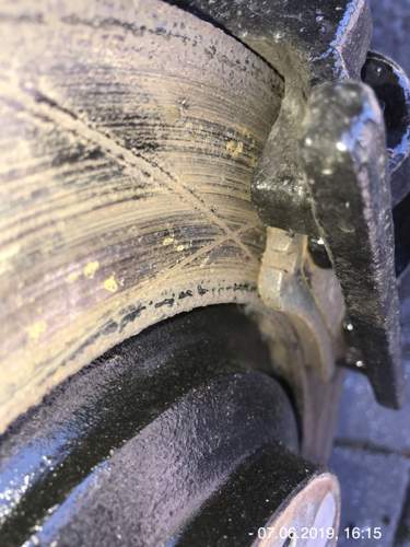

Meinen letzten 4F (2010er 3.0 TDI, TT, Avant) habe ich mit 98.992 km auf der Uhr gekauft und bei 156.980 km wurden rundum die Beläge und Scheiben mit Teilen von ATE erneuert. Bei 198.288 km waren vorne neue Beläge nötig und bei 203.100 km Bremsbeläge und Scheiben hinten, die Scheiben hatten gefressen, tiefe Riefen auf der Bremsfläche (siehe Bild).
Nur 25.000 km ist viel zu wenig, da stimmt was nicht. Besorge dir mal ein Infrarotthermometer und mess mal die Temperatur der Bremsscheiben, wenn die hinten deutlich wärmer sind, dann werden die Beläge ständig angedrückt.
