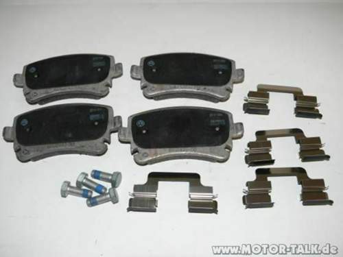

an meinem Dicken ist hinten eine neue Bremse (über-)fällig und auf der Suche nach passenden Teilen sind mir unterschiedliche Abmessungen bei den hinteren Belägen aufgefallen. Wie kommt das? Ich hab vorsichtshalber sogar nach Teilen für den FL 3.0 TDI gesucht, der ja grundsätzlich die 17" Anlage verbaut hat, die ich durch S-Line auch habe.
Laut Suchkriterien müssten beide passen. Wie kann das sein? Bzw. welche sind nun die Richtigen für mich, bei 17" Bremse, also 330x22mm Scheiben hinten?
Edit: Kann mir jemand die ATE Ref. Nummer für passende Keramik Bremsbeläge (hinten) nennen?

die 116-59 Maße sind die richtigen....
ATE NUmmer 13. 0460-2888.2

Also handelt es sich bei den von mir verlinkten Belägen bereits um "Ceramic" Beläge? Auf der Seite steht nichts davon und die haben exakt die selbe ATE Ref. Nummer.
die ATE NUmmer für Ceramik Beläge wären anders.... die Nummer die ich aufgeschriben habe sind von meinen Steinen die ich extra aus dem Keller geholt habe.... sind normale ATE Beläge !

17" Bremsanlage -> Maße der Bremsbeläge hinten: 116x59 mm
16" Bremsanlage -> Maße der Bremsbeläge hinten: 105,5x56 mm
