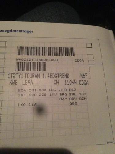

Durchsuche jetzt schon seit wochen das www nach Bremsbelägen für mein Touran finde aber nirgens die richtigen laut PR nummer, kann mir da jemand mal bitte etwas unter die arme greifen! 1XO sollte laut kleber im KD heft hinten 1XO sein aber ich find nichts passendes im netz.

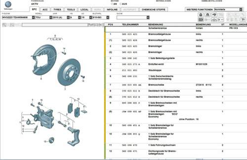

Hallo Darkblood1981,
1X0 ist keine PR- Nr. für die Hinterachse und auf deinem Label ist dafür auch keine angegeben. Hat der Hersteller geschludert.
Mein schlaues Buch sagt, bis einschl. 103 kW--> PR- Nr.: 1KF, wäre eine C II mit 41 mm KolbenØ und somit BremsscheibenØ 260 x12.
1kf wäre schon mal was nur möcht ich mir schon sicher sein das ich nachher die richtigen drin hab.... hab mal noch den kleber der E-mulde hochgeladen vielleicht könnt ihr damit mehr anfangen....
