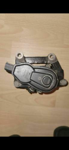

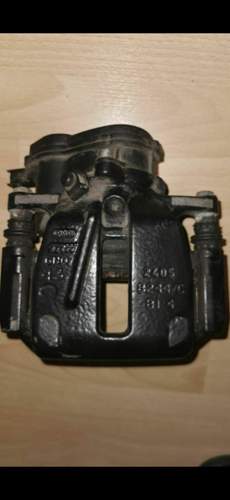

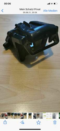

Hi Leute.
Ich habe eine Frage zu Bremssätteln der Heckachse.
Und zwar möchte ich gerne an meinem A6 4G die 356x22 Bremsssättel nachrüsten. Da die Sättel vom A8/S8 mit den des S6 oder S7 4G identisch sind (ausgenommen Bremssattelhalter) und mit entsprechenden Sattelhaltern umgebaut werden können, habe ich mir ein paar solcher besorgt.
Nur bin ich mir nicht zu 100% sicher, ob diese nun wirklich vom A8/S8 stammen und hoffe auf eure Hilfe. Kann mir jemand sagen ob die a gebildeten Sättel die richtigen sind bzw. von einem A8/S8 stammen?
