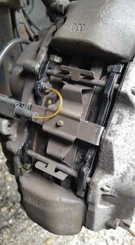

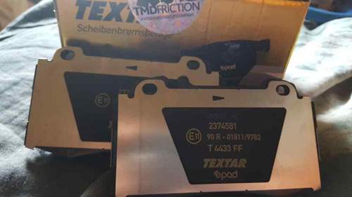

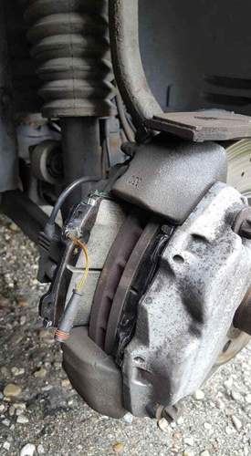

hab für meine Sportpaketbremse (gelochte Scheiben) und 4 Kolben
die Epad von Textar genommen, da diese von TMD Friction explizit freigegeben für Sportpaket
und NEIN, ich habe KEINE neuen Stifte, KEINE neue Klammer und auch KEINEN neuen Verschleißanzeiger genommen (letzteres lag den Textar leider nicht bei)... und aus Faulheit, bzw. Zeitmangel eben nicht noch extra neu gekauft 😛
von der Bremswirkung kann ich keinen Unterschied zu den originalen feststellen, ausser das die Felgen schön sauber bleiben... ich bereue den kleinen Aufpreis nicht... epads = TOP

Sehe ich dat etwa handelsübliches Fett? Oh man! Das Zeug läuft dir in die Bremse sofern es warm wird. a
ich weiß nicht was du da siehst, aber ich sehe da ATE Plastilube 😛
