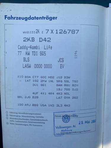

Hallo
Ich bin neu hier und habe gleich mal eine Frage. Bei dem Caddy meiner Frau ist eine andere Bremsanlage verbaut (vorne 350mm ML Scheiben mit 6 Kolben Porsche Sattel, hinten 330mm Golf 7R).
Ich möchte diese Bremse gerne wieder gegen eine originale tauschen, nur leider weis ich nicht welche original verbaut war.
Kann mir da jemand weiter helfen?

Oder in die Suche „PR Nummer Bremse“ eingeben……oder bei Erwin anmelden und gesicherte Daten nach FIN bekommen.

Themenstarteram 30. Juli 2023 um 16:51
Also bleibt mir nur der Weg zum freundlichen?
Wenn du Glück hast bekommst du von dem die Info.
Themenstarteram 30. Juli 2023 um 20:04
Und wenn nicht?

Rad abbauen und messen.
Mit dem Durchmesser der Bremsscheibe kann man den Rest einfach zuordnen.

Du hast aber schon meinen Text oben gelesen? Was soll ich da bitte messen? Ich weis doch was zurzeit verbaut ist.
Wenn du Sommer wie Winter min. 16 Zöller fährst kannst du die 312mm Scheiben verbauen.
Themenstarteram 31. Juli 2023 um 18:24
@AudiJunge schrieb am 31. Juli 2023 um 20:22:42 Uhr:
Danke für die Antwort, könntest du mir noch sagen welche sattelhalter ich benötige?
3C0615125A
