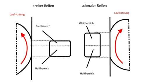

Der Latsch im statischen Belastungsfall ist uninteressant.
Dieser ist tatsächlich in einer gewissen Näherung nur vom Innendruck und der Radlast abhängig, und damit auch bei verschiedenen Reifendimensionen gleich.
Was sich ändert ist die Form des Latsches.
Das hat einen großen Einfluss auf die Kraftübertragung.
Hier mal eine kleine Erklärung dazu, ich hoffe ich bringe es verständlich rüber.
Beim Einlaufen in den Latsch wird der Gummi des Reifens unter der Belastung des Rades gestaucht und haftet anschliessend durch die Reibung am Boden, das ist der Bereich der Haftreibung. Beim Auslaufen aus dem Latsch entspannt sich der Gummi, dies führt dazu dass der Gummi in Gleitreibung übergeht und seine Normallage wieder einnimmt. Dieser Punkt ist erreicht wenn die Schubspannung durch die Verspannung die Haftkraft des Gummis auf dem Boden überschreitet. Hier geht der Gummi nun in Gleitreibung über und kann daher deutlich weniger Kraft übertragen.
Daraus resultiert nun die Tatsache das die Haftung des Reifens in direktem Zusammenhang mit der Länge des Latsches steht.
Ich hab dazu mal eine kleine Skizze gezeichnet, bitte entschuldigt, hab gerade nur Paint zur Hand ;)
Breit-vs-schmal-1
Richtig, ein schmaler Latsch neigt bei niedrigem Luftdruck dazu noch auch mal eine Welle zu bilden zwischen der keine/schlechtere Haftung entsteht. Übrigens ist das die Stelle bei der Verschleiß entsteht, bei gleicher Fahrweise hält also der breitere Reifen länger(gleiche Gummimischung vorausgesetzt), in der Praxis ist das bei mir aber auch so.
