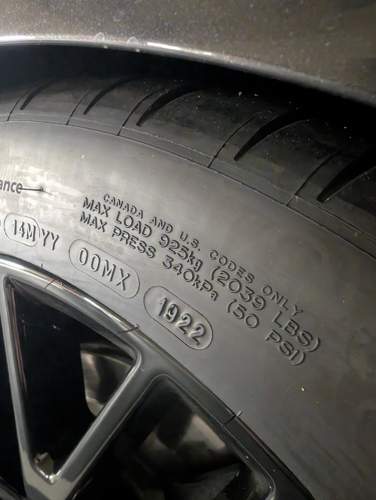

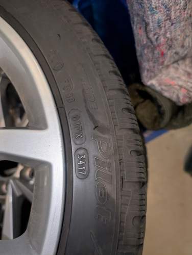

Im Anhang zwei Bilder von Michelin Reifen die ihr ganzes Leben mit stark alkalischen Reinigern gequält wurden. Der eine ist aus Mitte 2017 also jetzt 8 Jahre alt. Kannst du mir die Ozonrisse zeigen?
Bild #211535825
Bild #211535828
@Nomen_est_Omen schrieb am 26. Mai 2025 um 17:21:17 Uhr:
• Diese diffundieren an die Oberfläche und bilden dort eine Schutzschicht
Ich will mich in Sachen Chemie nicht zu weit aus dem Fenster lehnen, aber ich finde, dass das schon eine Interpretation von dir ist, jedenfalls lässt sich das dem Schreiben von Michelin nicht entnehmen.
Du gehst offenbar davon aus, dass die Inhaltsstoffe erst mal "ausdünsten" müssen, damit sie dann anschließend auf der Oberfläche einen Schutz bieten können. Ich selbst würde es so interpretieren, dass der Laufstreifen und die Seitenwand in ihrem Material halbwegs homogen die schützenden Stoffe enthalten und dass das "Ausdünsten" eine unerwünschte, aber unvermeidbare und harmlose Nebenwirkung ist. Entfernt man oberflächlich die Verfärbungen, dann enthält das Material trotzdem noch genügend Schutz gegen UV und Ozon. Jedenfalls lässt sich meine Interpretation auf die Michelin-Antwort widerspruchsfrei anwenden.
