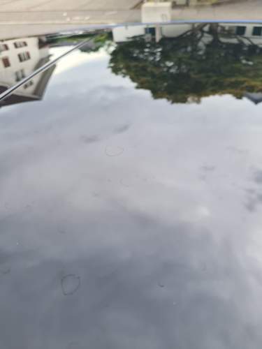

Hallo zusammen
Ich bin seit knapp einer Woche im Besitz eines neuen Vw Polo. Zur Farbe Reef Blue, habe ich das Roof Pack, mit schwarzem Dach gebucht. Nun ist mir heute beim waschen aufgefallen, das es vereinzelt, braune Flecken auf dem Dach gibt. Mit Tuch und Detailer habe ich nichts abbekommen. Weiss jemand was das ist?
Dach 1
Dach 2
Dach 3

Detailer ist da auch das falsche Mittel. Entweder mit Reinigungsknete oder einer leichten Politur/Lackreiniger würd ich da ran gehen.
Das wird Kalk sein, der etwas eingebrannt ist. Koch Chemie FSE entfernt Kalk gut.
Ich habe das Glas Schiebedach, dort ist es wenn die Sonne drauf knallt definitiv Kalk
Wird bei dir auch Kalk sein

Kann es auch ein fehler von Vw selbst sein? Weil mir scheint das so, als ob die Flecken unter der Folie sind.
Das Dach ist schwarz lackiert, ist keine Folie. Die Flecken werden beim Transport nach Deutschland entstanden sein.

Die Flecken sind auf dem Glasdach(hat ja eine Tönungsfolie) und auf dem Zwischenstück zwischen Frontscheibe und Glasdach.
Da muss ich selbst nachsehen ob am Glas eine Folie klebt, das wäre ja dann an den Seitenscheiben auch so. Kann ich mir fast nicht vorstellen
Folie auf dem Schiebedach?
Da ist keine Folie drauf, dass Glas ist getaucht.
Auf den Seitenscheiben ebenso wenig.
Original getönte Scheiben sind nie über eine Folie abgedunkelt. Das macht man nur bei Nachrüstungen.
Also am Glasdach ist definitiv keine Folie, das hätte mich stark gewundert
Die Flecken sollten mit einem Glasreiniger entfernbar sein. Es sollte kühl sein ohne Sonneneinstrahlung
Nimm bloß keine Politur oder ähnliches, das zerkratzt dir die Glasoberfläche
Es gibt aber auch extra Glaspolitur, damit kann man es versuchen.

Also Glasreiniger hat nicht funktioniert. Habe nun mal Koch Chemie Fse bestellt. Mal schauen ob das was bringt.
Warum fährst du nicht zu deinem freundlichen und reklamierst das Dach. Bei einem Neuwagen wurde ich definitiv nicht bereits nach einer Woche die Flecken aus dem Dach polieren wollen.
am 20. Juni 2023 um 9:50
Kalk!
Rasensprenger zu dicht am Auto gehabt? Mein schwarzes Auto sieht gerade aus wie ne Giraffe - überall Kalkflecken. Bei mir geht das aber durch die Waschanlage weg. Muss ich nur mal hin fahren.
Kann man nicht auch Branntwein-Essig drauf sprühen oder Zitronensäure (beides zum Entkalken von Wasserkochern geeignet)? Muss nur das Verhältnis stimmen - bevor man sich aus dem Koch Chemiebaukasten bedient...?
