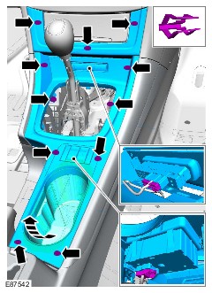

Habe mal einen älteren Thread ausgegraben, da ich heute endlich meine externe GPS-Maus incl. Stromversorgung für's mobile Navi sowie den TMC-Antennen-Y-Adapter incl. Antennenverstärker verkabelt habe.
Dank des Forums hier war das Öffnen der Mittelkonsole unproblematisch:
http://www.motor-talk.de/.../Attachment.html?attachmentId=439489
http://www.motor-talk.de/.../Attachment.html?attachmentId=439488
Das Teil zwischen Handbremse und Aschenbecher geht einfach auszuklippsen (von hinten beginnend) wobei man den Schaltsack dazu nicht anfassen/abnehmen braucht.

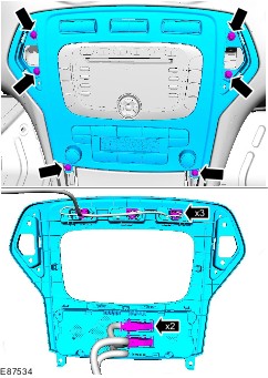

Die Radioabdeckung ist mit 6 Schrauben geschraubt. Zuvor die beiden dreieckigen Abdeckungen (wo links der Startknopf dran ist) aushebeln, was sehr gut mittels einer Kreditkarte geht, indem man sie an der langen Seite des Dreiecks einsteckt.
Ich war sehr überrascht, wie leicht und einfach das alles auf (und wieder zu) ging.

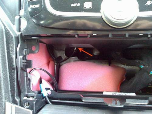

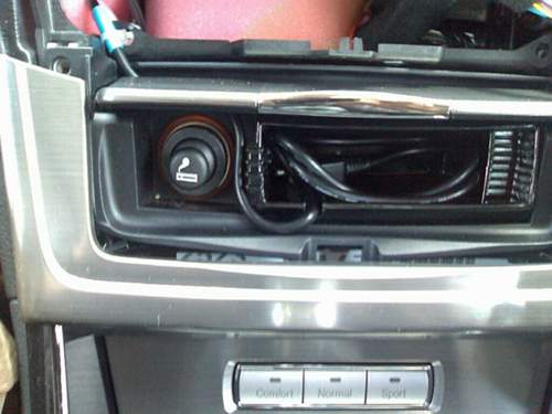

Zur Stromversorgung habe ich den vorderen Zigarettenananzünder angezapft. Dessen Kabel sind von hinten mit normalen Kabelschuhen aufgesteckt. Man kommt sehr gut ran und kann Y-Kabelschuhe dazwischenstecken.
Nach stöbern hier im Forum war ich eigentlich auch schon auf den hinteren Stromanschluß fixiert. Da aber die Radioabdeckung wegen des TMC-Antennenanschlusses sowieso ab mußte und der vordere Zigarettenananzünder so gut zugänglich ist, kann ich den Umweg zum hinteren nicht empfehlen.

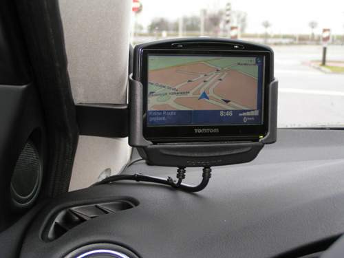

Das Kabel zum mobilen Navi habe ich beim vorderen Aschenbecher herausgeführt, so kann man es bei Nichtgebrauch zusammenregollt im Aschenbecher verstauen und der Aschenbecher bekommt endlich einen Sinn (Nichtraucher).
Die GPS-Maus (GNS 9833) habe ich mittig auf das Amarturenbrett direkt hinter den Sonnenstandssensor geklebt und die Kabel entlang der Scheibe nach links bis zur A-Säule geführt und dort hinter die Verkleidung (hinter dem kleinen Fach, links unter dem Lichtschalter) verlegt.

Endlich hat die wilde Kabelei ein Ende (nur noch ein Kabel zum mobilen Navi, was man bei Nichtgebrauch im Aschenbecher verstauen kann).

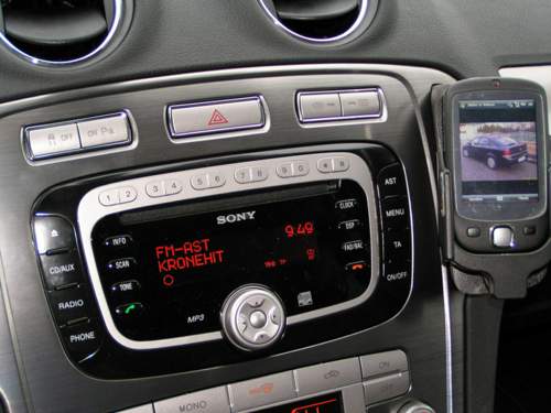

Hi
wenn jemanden so wie mir auch nur ein kabel stört, dem kann ich nur beiliegende Lösung empfehlen - bin sehr zufrieden damit
mfg
NR
