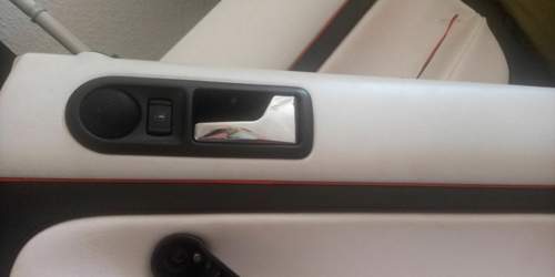

Ich mlchte bei meinem Golf ein bisschen Licht in die Türen bringen. Aber wenn ich an den schalter vom Fensterheber gehe ist alles gedimmt. Wo finde ich nicht gedimmten strom bei eingeschalteten Licht? Vielleicht am zigaretten anzünder? Für tips bin ich sehr dankbar...

Bin an die kabel für den Fenster heberknopf und alles an der tür wurde dunkler. Wusste ja nicht dass sich hier wieder so ein seitenlanger thema drauß wird...
Letztendlich möchte ich oro tür eine leuchtschnurr und eine led zusätzlich...

So wie ich das lese möchte der TE sich sowas wie ambientelicht in die Türen klatschen, ähnlich wie es heutzutage Gang und gebe ist.
Versucht hat er sich die Spannung an der Beleuchtung des fensterheberschalters abzugreifen.
Dieser hängt jedoch an dem Poti zum Dimmen der innenraumbeleuchtung ( Tacho, Radio, Bedienelemente etc. )
Durch das anklemmen hieran hat sich der Strom der über den Poti verändert und die Spannung brach zusammen, was zur Folge hatte das alles dunkler wurde.

Gut, dann legst du deine Leitungen dafür separat bis unters Lenkrad, damit du am Ende 4 Leitungspaare hast, diese legst du auf ein Relais, welches du abgesichert an Dauerplus legst.
Das Relais steuerst du am besten mit einer Spannung vom Standlicht o.ä. an.
Wähle die Sicherung zu klein wie möglich, damit im Falle des Falles diese auch sofort auslöst.
