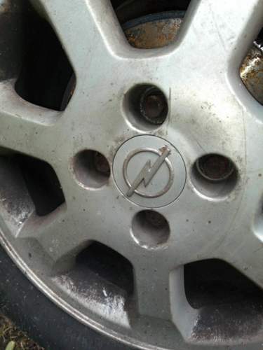

4 oder 5 Loch und der Hersteller der Bremssättel müsste man wissen.

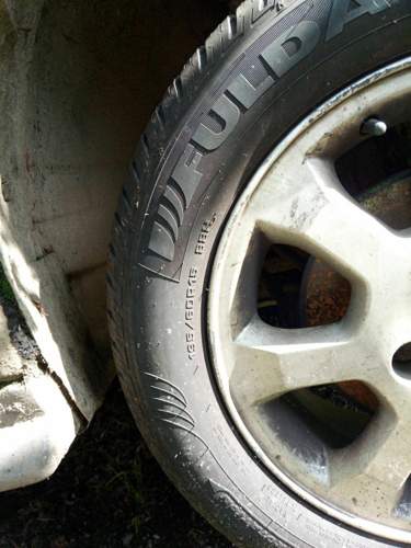

Läßt sich das nicht aus der Schl.-Nr. entnehmen oder ggf. auch aus der VIN? Ob 4-oder 5-Loch Felgen drauf sind, hatte nicht geachtet, schau es mir gern an, wenn ich ihn heute oder morgen besuche. Aufbocken müßte ich den mal kurz, um mal die Beschriftung der Bremssättel zu sehen. Ging vorgestern nicht, stand in hohem Gras und ich hatte wenig Zeit, aufzubocken. Jedenffalls sind alle 4 Spritzschutzbleche durch, müssen ersetzt werden. MittelschalldämpferFlasch am Endtopf, da hat sich das Rohr verabschiedet. Läßt sich aber mit neuem Rohrstück wieder anschweißen, soviel konnte ich erkennen. Pötte sind ok, waren auch nicht beanstandet worden. Bremsleitung hinten Links in HA-Bereich hat Korrosion. Ob neu oder nur säubern, konservieren, sehe ich, wenn aufgebockt. Dann fehlen 2 Kunststoffblenden für Aufnahme Wagenheber im Schweller und die beiden anderen sind da auch nicht mehr sauber drin, sehen irgendwie verzogen aus. Ist aber nur Kosmetik. Wagenfarbe sibsergrau und die Blenden ebenso.

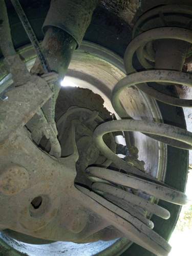

Das mit den Spritzschutzblechen würde ich mir genau überlegen, da kommt man nicht so einfach dran.

Unter'm Strich bleibt noch die Frage - OSV? Das klärt sich durch 4 oder 5-Loch.

Also, die Spritzbleche müssen definitiv neu, egal, wie schwierig es werden sollte, sind alle weggegammelt, weil er sittlich ländlich wohnt und oft durch Schlamm fahren mußte, also ständig feucht gehalten wurden.
Die hinteren Bleche werden einfach von der Seite eingeschoben, konnte ich schon sehen. Vermute, daß Bleche auf Vorderachse nur mit Abnehmen der Radnabe zu Wechseln möglich ist, so wie die Teile im netz abgebildet sind.

Für die hinteren Spritzbleche müssen auch die Radlager raus, ist nicht seitlich eingeschoben wie du es sagst.
Die Verschleißanzeiger vorn sind nicht in den Belägen, die werden später eingesteckt wenn du bei kfzTeile deine KBA Nr. eingibst und dir dann die Bremsbeläge ansiehst sind dort auch die passenden Verschleißanzeiger gelistet.
Wie gesagt, das mit den Spritzblechen ist nicht so einfach. An die die Muttern der Radlagereinheit kommt man beschissen dran, nur mit Gelenk oder Verlängerung durch die Feder. Bühne wäre nicht verkehrt. Und wenn die Muttern ab sind, ist das Teil selber noch lange nicht ab. Für das Wechseln der Scheiben und Beläge habe ich eine Stunde gebraucht, um die festgegammelten Radlager rauszuklopfen und vom Rost zu befreien einen halben Tag. Mit roher Gewalt sollte man da auch nicht drauf rumhämmern. WD40 und Wärme hilft da eher.
So vergammelt wie das bei dir zu sein scheint, ist auch schnell mal eine Schraube abgerissen.

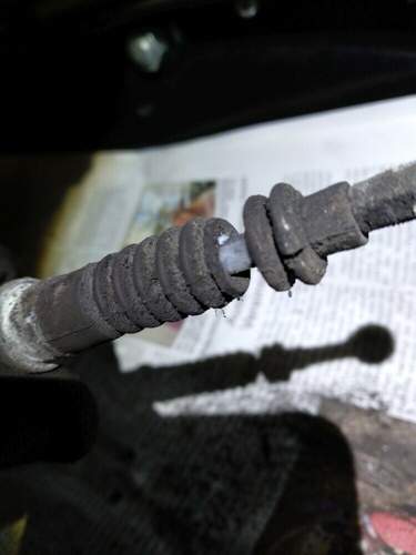

Ich würde eher mal das Handbremsseil genau anschauen, wenn der Auspuff schon mal weg ist. Die Faltenbälge sind bestimmt gerissen.
Hast du das passende Werkzeug um den Bremskolben zurückzudrehen? Auch mal ein Blick auf die Manschetten werfen, die halten auch nicht ewig.

Vom Bild her sah das Teil hinten nur auf den flüchtigen Blick offen aus, hast Recht. Also gut, dann auch hier Radlager raus, wenn denn sein muß, fluch, grummel, :mad:...

Meinst Du Faltenbälge von den Rädern, Antriebswellen oder doch von dem Handbremsseil, so da welche sein sollten?

Ja, die sind am Seil. Das Problem ist, dass das Seil nach oben zeigt, Wasser reinläuft, im Winter gefriert und die Bremse dann nicht mehr öffnet, Die Faltenbälge gibt es auch einzeln, ist aber ein gefummel und wenn die schon länger kaputt sind, rosten die Seile auch durch oder quillen auf.

Was meinst mit OSV? Ob 4 oder 5 Loch-Felge, seh ich morgen.
