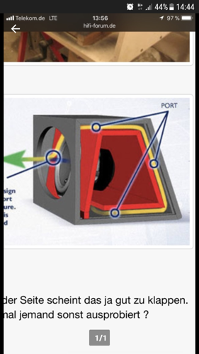

Habe mich lange nicht gemeldet. also ich bring mal jetzt alles auf den Punkt wie und was.
Habe mich letztendlich entschieden für die nächsten elemente:
- GZRW 30SPL extreme (2 mal 2Ohm - 1500W RMS), was haltet ihr von den GZRW 30SPL (1000W RMS).
- Endstufe Crunch GTX3000D (2/1 1000W RMS/1500W RMS) - habe ich ja schon.
- Optima Yellow Top mit 75Ah als zusatzbatterie.
- Natürlich Etra verkablung und Sicherungen auch noch dazu.
- In planung ist eine Bassreflexgehäuse der durch den Skisack Spielt (BMW E46 - Limo) nach Mass (Ensprechendes
Volumen) der Kiste.
- Nächstes Jahr dann IRGENDWANN kommt auch ein Erisin 2DIN Radio original für BMW E46.
Die komponenten sind geplant, jetzt habe ich eine Frage wegen der Kiste.
Weil ich viel im Netz gelesen habe das die Angaben vom Hersteller bezüglich dem Volumen und den Port auch nicht immer die besten sind, würde ich von euch gerne hören wenn jemand eInen GZRW 30SPL extreme hat was für eine Kiste er gebaut hat und wieviel Netto Volumen.
Ich lade hier auch ein Bild hoch wie ich das bei mir gedacht habe ABER habe bei der Kiste keinen Port eingezeichnet denn mich interessiert wo ihr den Port machen würdet. Ist es egal ob der Port auf der gegenüber Seite des Subwoofers ist und in den Kofferraum zeigt. Oder ist es besser das der Port auf der selben Seite ist wie der Subwoofer wenn er auch in den Sitz zeigt/bläst.
Denn kriege nicht durch den Skisack auch den Sub und den Port.
Könnt nach den Bild sehen was ich meine mit das der gegen den Sitz bläst oder in den Kofferraum.
Oder würdet ihr mir was ganz anderes raten, habe mich für die Varinate entschieden weil ich mit so einer Bauart am wenigsten Platz wegnehme und kann immer noch das ideale Volumen den Sub bieten.
Eine Bandpass kiste würde von der Bauart mehr Platz nehmen denn kann sie erstens nicht angewickelt bauen so wie die den es muss ja jede Seite wenigstens um die 30cm sein so das der Sub in die kiste passt.
Also was haltet ihr von meiner Zeichnung, ich ziehe hier auch in betracht das ich ein Druck-Style Verhältnis habe. Damit meine ich das ich das alles so baue das es Geil/CLEAN aussieht im Kofferraum und das ich auch noch Platz im kofferrraum habe denn brauche den wegen meiner Arbeit. Aber es soll auch schon Druck machen, und glaube mit den Verhältnis bin ich Persönlich zufrieden. Wird Geil aussehen und bischen Druck wird es auch schon machen.
Hoffe habt mich verstanden .
Und habe vergessen die Lichmaschine zu erwähnen, habe gesucht welche größte Lichtmaschine ein 318i bzw. 316i hat.
Wie ich es gesehen habe ist die größte 100A für die 4 Zylinder.
Habe jetzt gerade eine mit 80A, reicht jetzt die 20A mehr aus oder muss da auf jeden Fall mehr als 100A.
Das habe ich vergessen zu fragen.
Gruß...
Ist zwar alles recht knapp aber es könnte sogar ohne Batterie klappen:
960 Watt von der Lima stehen einem max Verbrauch von 1000W gegenüber, wobei ich von einer Dauerbelastung um die 600-800W ausgehe, was eigentlich noch in Ordnung wäre... evtl noch ein Cap für die Spitzen oder die oben beschriebene Batterie, aber in wie weit diese noch geladen wird ist schwierig zu beantworten ohne eine Strommessung.
Bei einer 100A LiMa würden 1200W zur Verfügung stehen, was natürlich wesentlich besser passen würden, ob die LiMa aber 1 zu 1 reinpaßt kann ich dir nicht beantworten, kann bei abweichenden Riemenrad ein ganz schönes Abenteuer werden...
Zu deinem Einbau:
Ein Freund hat mal in seiner E36er Limo etwas Ähnliches aufgebaut, allerdings hat er nur eine Arbeitsplatte verbaut und daran ein Sub, der durch die Schisacköffnung gespielt hat. Das Kofferraum war dann so zu sagen sein Gehäusevolumen. Vom Klang und der Leistung her konnte man nicht meckern... Evtl mal zum Ausprobieren was Ähnliches basteln und dann kannst du immer noch ein passendes Gehäuse anfertigen, falls du unzufrieden bist.
Die Ports sind bei dem Aufbau ein schwieriges Thema, evtl könnte man die nach oben Richtung Hutablage einbauen??? Vorne ist ja kein Platz und nach Hinten/Seite ist auch nicht viel besser...

Also das mit der Lima würde 1 zu 1 passen natürlich muss ich genau achten das es die 100A Lima ist die auch bei den Motoren verbaut wurde.
Daher kann man mit passeneden riemenrad finden denn es gibt den riemen mit 5 und mit 6 keilen.
Aber die Lima sollte kein großes Problem sein, die kaufe ich eh gebraucht. Neu ist die mi zu teuer.
Und die Zusatzbatterie würde ich auf jeden Fall einbauen, besser mehr Strom als weniger.
Würde nicht gerne den Sub oder auch Endstufe wegen cliping kaputt machen.
Denn wird schon oft aufgedreht wenn ich das alles dein habe dann soll auch genug strom sein für Dauerbelastung.
Und von den komponenten so sollte alles einigermassen passen.
Und wie die Lima lädt und wieviel kann ich ja erst sehen/messen wenn die drin ist.
Die Port's kommen dann sicher oben so das sie zu Hutablage gucken.
Denn bis zu Hutablage oben wird ja eh am meisten Platz sein.
