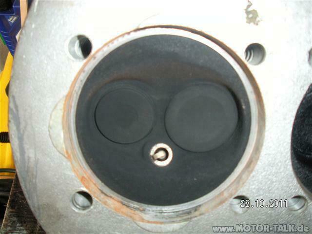

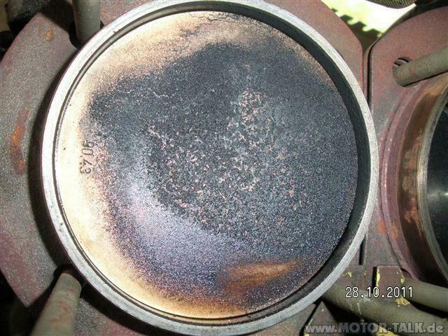

Hier die ersten Bilder vom geöffneten Motor-nur die rechte Seite. 1. und 2. Zylinder. Der versüfte Zylinder ist der 1.. Der hat auch Probleme gemacht!
Ne Idee??
Der Kolben liegt auch zu weit an einer Seite, oder??Wie kommt so etwas??
Diese Fragen wurden mir gestellt...ich wollte mal eure Meinung!

Per Bilder einen schlechten oder guten Kolben/Zylinder zu erkennen bzw. zu unterscheiden ist äusserst schwierig. Es reflektiert zu viel. Und der Fotowinkel macht auch viel aus.
Z.B. sehe, ich zumindest nicht, also sehe ich keinen Kolben der einseitig anliegt.
In natura sieht das wahrscheinlich anders aus.
Was ich sehe ist ein fettlaufender Motor. Oder nur Kurzstrecken?= Kopf verrusst.
Habt ihr den schon weiter zerlegt? Läuft nicht richtig, will nicht ..kann ich auch nix mit anfangen.

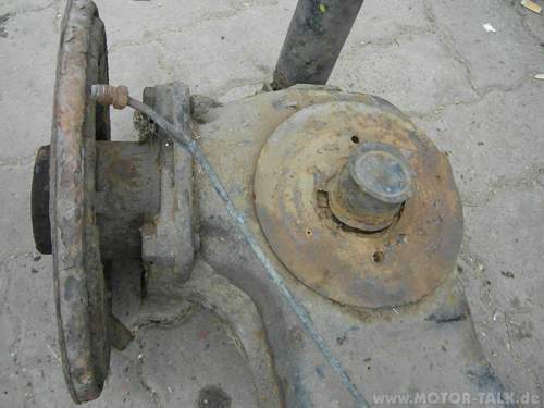

Bild 5 ist glaube ich das Problem....

Das der Kolben etwas Luft hat ist eigentlich normal ,der braucht Laufspiel.
Am Kolbenboden(da wo man draufschaut) ist er im Durchmesser etwas kleiner als am Kolbenhemd da er sich dort weiter ausdehnt wegen dem direkten Hitzekontakt bei der Verbrennung.
Ein Zylinder von 85,5 hat somit einen Kolben von 84,45 mm Durchmesser max .
Das er damit Kippspiel hat ist also normal ,selbst bei neuen Kolben kannst du die in den Zylindern bewegen.
Normalerweise aber nur um die Achse des Kolbenbolzen,auf dem Bild somit eigentlich nur auf und ab.
Seitlich , scheint es bei dir ja nun zu sein was nicht so viel sein sollte,aber da ja grade die Köpfe abgenommen wurden denke ich einfach das der Zylinder nicht mehr richtig am Block aufliegt und er sich seitlich verschoben hat beim abnehmen des Kopfes.Meistens hängt der Zyl. so fest am Kopf das er da kaum raus geht und sich am Block so garantiert bewegt hat.
Mit zunehmendem Verschleiß wird das Laufspiel dann ja eh noch größer ,was einem Serienmotor aber in den wenigsten Fällen schadet.
Allerdings,wie Flat schon schreibt,wären etwas mehr Infos zum Fehlerbild nicht schlecht,denn eine genaue Beurteilung ist mit mehr Input etwas einfacher.

Scheinen aber nicht zu sein. Worüber ich bei den Bildern aber gestolpert bin, das sich die Verkokungen im Kopf wieder abgebrannt hatten (abgeplatzt) + dann erneut verrußt sind.
Die Kerzen scheinen auch i.O. zu sein. Was nicht auf Ölverbrennung oder falsche Gemischaufbereitung schließen lässt.
Vielleicht wird dieser 1800er Motor einfach zu kalt + nur Kurzstrecke ohne Belastung gefahren.

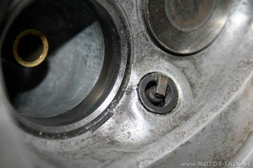

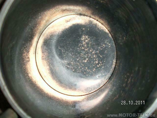

Auf Bild 6 würde ich sagen ist ein Riss zu sehen,vom AV schräg hoch zum EV.
Kann aber auch täuschen,obwohl die dinger von vielen Leuten übersehen werden auch wenn sie den Kopf direkt vor der Nase haben.Das muß man in ruhe ansehen,dann ist das auch zu erkennen.
Vor allem vor dem rumkratzen im Schlamm sollte man das beurteilen,danach wird das schwerer.
Es gibt komischerweise immer so Rillen zwischen den Ventilen, auch im Neuzustand, die nach Rissen aussehen.
Ich bin mir aber fast sicher, dass diese Rillen irgendwann zu Rissen werden. Bei meinen CB044 waren sie auch vorhanden, ich habe sie geglättet und weg egalisiert. Diese Rillen habe ich auch schon bei etlichen anderen Serien- und Tuningköpfen gesehen... und da waren es noch Rillen.
Mal sehen, diesen Winter öffne ich meinen 1700i und lasse ihn zum 2000i wachsen. Dann werde ich sehen, wie die CB Köpfe etwa 15.000km weggesteckt haben...
Aber zurück zu diesem Motor: es sieht aus wie ein Schaden am Kolbenring. Falsch verbaut oder gebrochen oder alle Stoßstellen am selben Punkt, dann säuft er Öl.
Einen Bruch müßte man an der Buchse erkennen können, das gibt Kratzer je nach Position.
Das ist eine Gußkante die du meinst zwischen den Ventilen,haben meine auch.Scheinen aber nur bei den Autolinea Köpfen zu sein.Was aber nichts heißen soll,ich fahre die auch schon einige Jahre.
Die verlaufen aber immer direkt auf dem kürzestem Weg zwischen EV und AV,diese was ich hier auf Bild 6 meine läuft aber schräg.
Auf dem Bild kann man es halbwegs erkennen.

89
das sind hier echte Risse zwischen den Ventilen und zur Zündkerze. Nur zum Vergleich
Zylinderkopf-risse
Yep, und wie man sieht, pflanzt sich bei deinem Bild sogar der Riss in den Sitzring fort.
Krass :(
Interessant sind auch die Anschmelzungen am Riss bei der Zündkerze... da hat es tatsächlich das Aluminium angeschmolzen, da ist ein Tropfen.
Ist da nicht sogar noch ein 2ter Riss über dem ersten zwischen den Ventilen ? Dünn aber schwach zu sehen.
Kann schon sein:rolleyes:
