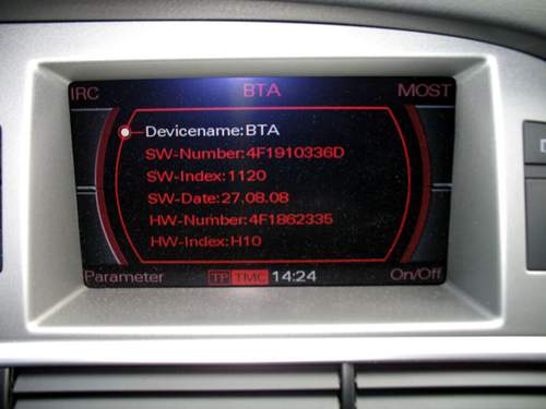

den Softwarestand kann man so auslesen (gerade probiert):
- Schlüssel nur einstecken, Starten nicht notwendig
- Taste CAR drücken
- Tasten Setup und Return zusammen ca 5sec drücken und festhalten
- beide Tasten loslassen
- es sollte jetzt der rote Bildschirm "Current Config" erscheinen
- mit dem großen Dreh- / Drücksteller (großer runder Knopf) den Eintrag "BTA (0x0104)" auswählen und drücken
- Daten ablesen
Mit der Taste "Return" wieder raus (2x drücken), dann gewünschte Funktion wie z. B. "Radio" drücken.
Meiner hatte seit dem letzten Posting noch ein Update, daher sind die Daten auf dem Bild leicht verändert gegenüber dem ersten Eintrag von mir.
Die Doppelbindung
Audi-4f-bta-data
