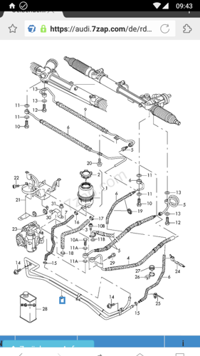

Themenstarteram 13. September 2018 um 20:40
Scheint leider wirklich Dieselgeruch zu sein. Und zwar innen und aussen.
Auch leider recht stark. :-(

Ich würde ganz klar sagen aus dem Motorraum und zwar eher aus der Gegend hinter dem Motor oder auf der Hinterseite des Motors wenn man vor dem Auto steht.
Mal die Leitungen am Dieselfilter geprüft?
Railleitungen dicht?
Kühlleiteitungen überprüft? Beifahrerseite unterm Auto, 2 Leitungen. Sind nicht verkleidet. Fliegen gerne Steine oder sonst so aufgelesenes Zeug von der Strauße dagegen.
Hmm, also ich habe noch nicht nachgeschaut aber laut Rep.Anleitung ist der Kraftstoffkühler (so nennt man die Kühlleitungen) unter dem Wagen verkleidet und zwar mit der Abdeckung für Wagenboden.
Ich meine in der Front vor dem Kühler geht auch eine lange Schleife hin und her... ist eine Leitung aus Alu mit Kühlrippen.
Die hat bei mir etwas gestört als ich auf S6 TFL umgebaut habe.
@derSentinel schrieb am 14. Sep. 2018 um 09:30:39 Uhr:
Vielleicht der Kühler für die Servolenkung? Wusste var nicht, dass die sowas hat. Aber da mich auch interessiert hat, wofür die Leitung ist, habe ich mal gegoogelt und die Bilder passen zu dem, was ich bei meinem dort vorgefunden habe.
@Schubbie schrieb am 14. September 2018 um 09:36:58 Uhr:
Danke :)
Jetzt weiß ich was da durch läuft :)
ja, das ist der Kühler fürs Sevoöl der Lenkung, das Teil war hier vor kurzem in einem anderen Thread schon mal ein Thema...
@Atomickeins schrieb am 14. September 2018 um 10:21:42 Uhr:
genau ^^ wollte ich auch grade schreiben, die riecht aber nicht nach Diesel, es sei denn, jemand lenkt gerne mit Diesel.
Bei so "halb" verbranntem Dieselgeruch hätte ich ja an eine defekte Injektor Dichtung gedacht, da pfeift es dann mal gerne raus.
Mag sein das es auch passieren kann, dass dann Diesel da raus suppt, was den geruch erklären würde, dass der Geruch "von hinten" kommt, nachdem es alles nach unten gelaufen ist.
Themenstarteram 14. September 2018 um 11:48
Soooooo,
ich war heute nochmal in der Werkstatt.
Unterhalb der Inkektoren in dieser kleinen Rinne und in den Köpfen der Ventildeckelschrauben sammelt sich Diesel. Nicht viel, aber es ist deutlich zu erkennen. Wir haben alle Verbindungen nochmal gecheckt und alles gesäubert. Die Injektoren sind es nicht, die waren und sind trocken. Der Werkstattmeister vermutet mit ziemlicher Sicherheit, dass es die Leitung der Kraftstoffrückführung ist.
Als ich nach der Säuberung gefahren bin, war alles nach kurzer Zeit wieder nass.
Es tritt auch stärker im Stop and Go Verkehr und weniger auf der Autobahn auf.
Die Leitung ist bestellt und mal sehen ob es danach weg ist.
