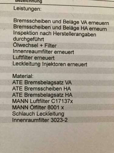

So ich habe ihn wieder.
Lt. Aussage der Werkstatt waren es sporadische Fehler, die in Verbindung mit der defekten Leckleitung standen.
Der Motor ist jetzt trocken, es stinkt aber immer noch nach Diesel. Ich hoffe dass das Reste sind, die sich nach einiger Zeit legen.
Was alles gemacht wurde, könnt Ihr dem Foto entnehmen. Öl und Scheiben für vorne hatte ich noch und hab ich selber mitgebracht.
