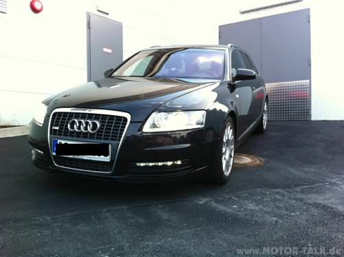

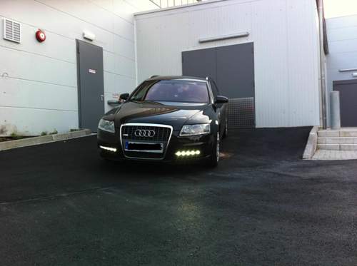

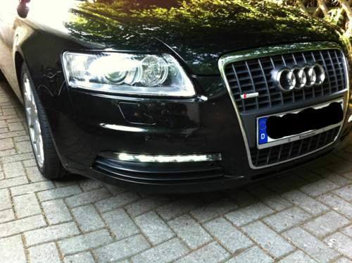

Hallo Zusammen,
der Dicke leuchtet wieder 🙂
Natürlich wollte ich Euch das nicht vorenthalten und stelle hier ein paar Bilder
vom Umbau in der S-Line Stoßstange !!
Dank Senti konnte ich diesen Umbau überhaupt verwirklichen, er hat auf jeden Fall
Ahnung davon, der Zuschnitt ist meiner Meinung nach sehr gelungen, die TFL
sind schön passend in der Stoßstange, ohne irgendwelche Teile, wie Pralldämpfer
zu zerschneiden oder Klimaleitungen zu verbiegen.
Für das Steuergerät war ich verantwortlich, d. h. Bordnetz STG wurde gemäss Beschreibung
hier im Motortalk umgepinnt, ein freundlicher VCDS User aus Bielefeld hat mir dann das STG
auf S6 Codiert. Alle Funktionen sind somit über MMI steuerbar.
Besten Dank an Senti, Du bist ein Held!!!

sieht doch geil aus...........und wer nicht weiss das es eine vfl s-line stange ist wird es auch nicht so schnell rausfinden!
