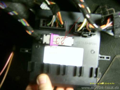

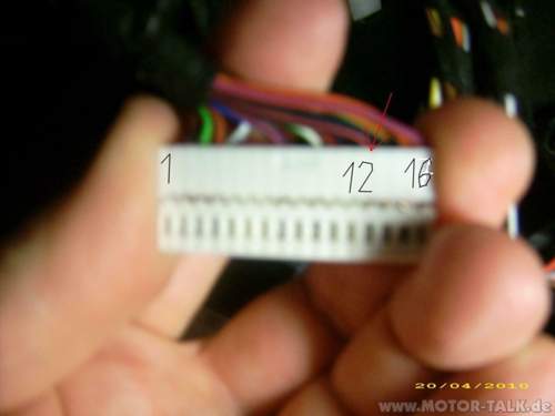

Ja, das Kabel kommt an den 32-poligen Stecker Pin12.
Bei den Sicherungen ist das auf der Fahrerseite leider sehr doof gelöst 🙁 Ich habe mir eine Abzweigung an der Hauptzuführung gemacht und dann zwei Pins in den Sicherungshalter gesteckt.
Der 2. Pin ist bei dem Kufatec-Kabel - wenn ich mich noch recht erinnere - nicht mit dabei.
000 979 135 E sollte da eigentlich passen.
Kai
