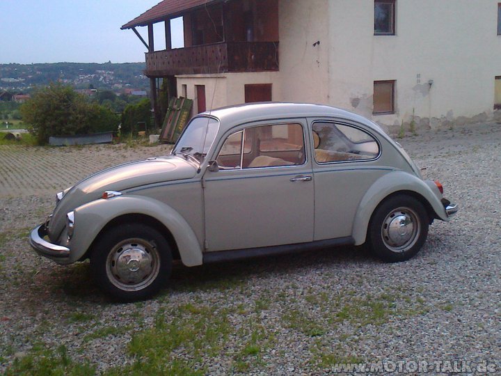

Hab jetzt doch bereits ein Foto.
Weitere mit mehr Details folgen so schnell wie möglich
http://data.motor-talk.de/.../kaefer-3719005344941278513.jpg
am 28. Juni 2011 um 9:10
Gratuliere - das ist ein 1200L (L wie Luxus) erkennbar an den Zierleisten der Fensterdichtungen, den Bügeleisen-Rückleuchten mit Rückfahrscheiinwerfer, verchromte Radkappen.
Zumindest scheint er nicht sichtbar verbastelt zu sein.
Sind die seitlichen Zierleisten schwarz oder täuscht das nur auf den Fotos ? Orginal sind die Alu-blank.
LG
Christian
Themenstarteram 28. Juni 2011 um 11:03
Die Zierleisten wurden hellblau überlackiert und sind darunter wie du gesagt hast blank.
Soweit ich weiß, wurde daran überhaupt nichts verändert. Er wurde 1984 abgemeldet und erst dieses Jahr im Mai wieder zugelassen.
Ist das nun ein besonderes Modell???
Nein das ist nichts besonderes (obwohl natürlich jeder Käfer etwas besonderes ist!)
Meiner war ursprünglich auch ein 1200" L". Die haben nur eine gehobenere Ausstattung.
Meiner hatte z.B. 2stufiges elek.Gebläse,Kunstledersitze,die Chromleisten an den Fenstern u.s.w. zusätzlich konnte man ab Werk den 1600er Motor(50PS)und Scheibenbremsen ordern.
Beim L geht es also nur um die Ausstattungsvariante.
Glückwunsch zum Käfer :)
