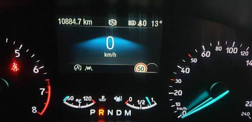

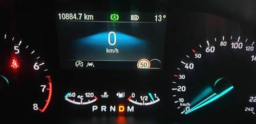

Kannst du davon ein Foto machen? Würde ich gerne meinem Händler zeigen.
Bei meinem sieht's immer so aus. In D Aktiv und in R nicht.

Was natürlich sein könnte, wenn ich Rückwärtsgefahren bin und dann auf D schalte, stehe ich ja auf der Bremse und er macht dann doch in D die AutoHold rein und ich merke es dann erst beim losfahren... Sorry wenn ich jetzt hier Hoffnung verbreitet habe. Checke das aber auch nochmal.
