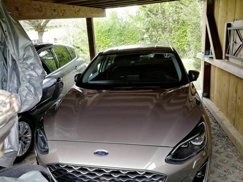

So, dringende Frage: Wer hat einen Benziner mit Automatik UND keine Probleme mit der Verzögerung beim Fahrtrichtungswechsel, sprich man fährt in D (oder R je nach Situation), hält an, wechselt nach R, lässt Bremse los , gibt Gas und der Wagen fährt ohne größere Verzögerung los?
Wie schön hier geschrieben braucht meiner ca 2-3 Sekunden bevor er sich bewegt, in der Zeit kann auch keiner Gefahrensituation ausweichen. Mein Händler hat mit Ford gesprochen,und die meinen das das bei den Benzinern normal wäre. Die Diesel haben diese Problem nicht. Und da das ja laut Ford normal ist wird mein Händler nichts daran ändern. Er sagte ich habe 2 Optionen: entweder Akzeptieren oder Wagen zurück geben, aber wenn zurück geben, dann ist der Wagen sofort weg und ich würde ohne einen dastehen.
Wenn ich jetzt aber einen finde, der einen Benziner und Automatik hat und bei dem alles funktioniert, dann kann ich ihm ja beweisen das es nicht normal ist und dann muss er reagieren.
Hoffe auf eure Hilfe und Danke dafür schon mal im voraus.

So mein Wagen ist jetzt endlich zu hause. Die Automatik schaltet butterweich, keinerlei Verzögerung zwischen D N R. Seitenscheiben sind fest kein klappern. Super Auto, mega zufrieden. Standheozung progranmiert für morgen 6.20.

Zum Threadthema - wie und was hast du getestet? R auf D und D auf R und direkt Gas gegeben oder hast du dir beim und nach dem ausschalten Zeit gelassen?
Man kann der Problematik halt aus dem Weg gehen, wenn man umschaltet, kurz wartet und dann erst Gas gibt dann merkt man nichts. Wenn man jedoch den Wechsel macht, sofort Gas gibt und der Wagen verzögert das Gas annimmt, dann ist das das 2-3 Sekunden Problem

Ja bin auch froh, ebenso mein Händler. Standheizung bin gespannt, morgen um 6:20 eingestellt muss arbeiten gehen und es ist arschkalt!
Vignale Pyrith/Diffused Silver
150 PS AT8
Mit ein paar extras
Fühlt sich echt besser an wie mein erster, wunderbar zum Fahren, macht fett Spass.

Ja genau Ecoboost...
Ist wirklich cool zu hören dass es bei dir nun einwandfrei läuft.
Es ist einfach nur unerklärlich warum der eine Benziner sich so verhält, der andere dann wiederum so.
Fragt man den Händler, dann wird gesagt dass ist Stand der Technik. Muss man mit leben.
Kannst du nochmal erläutern die du es getestet hast? (Frage von is74) :)

Ähm meinst du mich? Ja ich fahre los bremse fahrzeug komplett im stillstand von D direkt nach R oder D und dann R, egal, funktioniert beides, dann sanft gas geben, wagen zieht sofort los, mein technisches verständnis weigert sich abrubt gas zu geben, aber wichtig ist, dass er keine verzögerung hat, habe auch im Supermarkt parkhaus in der auffahrt probiert, wagen hält in der steigung und mit dem wechseln nach R sofort los. Das tat übrigens mein 1. Vignale auch, am anfang hatte er ein getriebeproblem, welches behoben wurde, aber die ganze kiste fühlte sich anders an, ich habe ein sehr feines gespür, aber dieser jetzt fühlt sich besser an, obschon auch neu!
