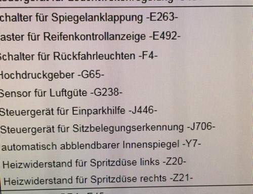

Guten Morgen, auf der Sicherung „hängen „ noch andere Verbraucher.
.jpg
Themenstarteram 25. Januar 2018 um 8:00
@Rickracing schrieb am 25. Januar 2018 um 06:56:31 Uhr:
Moin, Hochdrucksensor, PDC Steuergerät, F4 Rückfahrsensor, PDC Sensoren vo hi, Scheinwerfer, Rückleuchten und Spiegeldrehregler hab ich alles abgesteckt. Immer noch Kurzschluss.
Reifendrucküberwachung ist nicht verbaut, Luftgütesensor ebenfalls nicht da manuelle Klimaanlage.
Das einzige was mir noch fehlt ist das Klimasteuergerät selbst und beide Türen komplett fehlen noch.
Scheibenwaschdüsen ?
Themenstarteram 25. Januar 2018 um 13:17
@Rickracing schrieb am 25. Januar 2018 um 12:41:09 Uhr:
Vorhanden, denke aber nicht das die beheizbar sind, werde ich aber prüfen. Danke für den Hinweis. Werde Feedback geben.
Themenstarteram 27. Januar 2018 um 15:34
Scheibenwaschdüsen sind beheizt und der Kurzschluss kam tatsächlich aus einem der beheizten Düsen. Top Rickracing, danke für den Tipp. PDC funktioniert wieder, nur über eingelegten Rückwärtsgang nicht, werde den Schalter F4 austauschen, vermute das er mit in mitleidenschaft gekommen ist.
Aber nochmal thanks for the Help Rickracing!
