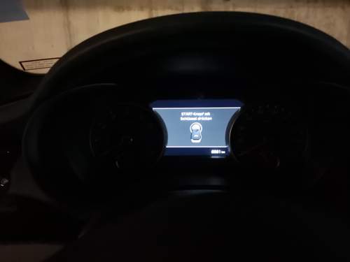

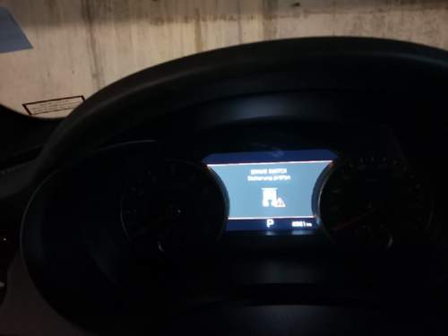

Ich habe heute Überraschung von Stinger abbekommen.
Wollte los fahren... Aber kamm erstmal Meldung Brake Switch, dann noch mit dem Schlüssel auf Start Knopf drücken... Dann gab's Sporadisch Spiel (Elektronik, Licht).
Auf einmal hat aufgehört.
Bin ausgestiegen. Fahrzeug zu geschlossenen.
Jetzt komplett still. Außer blinkt nur noch Alarm Lämpchen.
Kann gar nicht mehr Fahrzeug aufschließen.

Bei mir war die Batterie vom Funkschlüssel leer

Ich glaube nach dem Batterietausch muss der Schlüssel wieder synchronisiert werden. Ich meine mit dem Funkschlüssel die Motor-Starttaste drücken. Danach sollte es eigentlich funktionieren.
Um wieder in das Auto zu kommen ohne Funkschlüssel, kannst du die Kappe am Türgriff abnehmen und dann mittels des "normalen" Schlüssel die Tür öffnen. Dann kannst du die Motorhaube öffnen. Dort sind die Kontakte für die Batterie. Hier mit einem Ladegerät oder einer mobilen Batterie überbrücken.
Dann kommst du wahrscheinlich auch an den Kofferraum.
Ich habe bei meinem zwei Funkschlüssel - und dass bei beiden gleichzeitig die Batterie leer ist klingt eher unwahrscheinlich. Vielleicht einfach mal den zweiten Schlüssel probieren…
