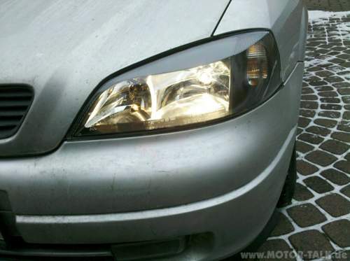

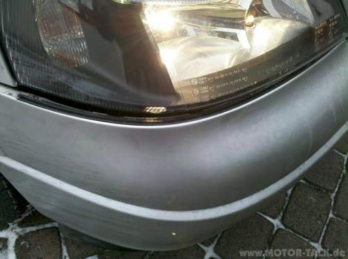

Hallo nochmal
Habe seit heuten un die neuen Scheinwerfer drinne..ABER
Laut Werkstatt hätte man mir die falschen geschickt, nämlich die vom QP, daraus würde sich ein Spaltmaß auf der linken Seite ergeben.
Fürn Einbau hab ich jetzt 20€ gezahlt, müsste mir also neue zuschicken lassen, wieder Ein -Ausbau und nochmal 20€.
Mich würde aber vorab mal interessieren, wie nur auf einer Seite ein Spaltmaß sich ergeben kann?
Und auf den Scheinwerfern stehen ja Nummer, kann ich anhand diesen identifizieren ob es die richtigen sind?
Im Anhang mal 2 Bildern wies bei mir nun aussieht.
Rechts mit Spaltmaß
Links mit so gut wie keinem
Die Scheinwerfer passen schon.
Nur guck dir mal auf der rechten Seite an, wie weit die Stoßstange absteht...
Mit einem leichten Schlag (mit der Hand) auf die obere Stoßstangenkante (seitlich vom Auto) dürfte die Stoßstange dann weiter reinkommen und das Spaltmaß ist fast 1a.
Falls Du möchtest, kannst du auch noch zur "Feinjustage" die obere Halteschraube etwas Lösen und den kompletten Scheinwerfer Ausrichten.
Ich würde sagen: Schlampig verbaut...
Sprich egal ob Astra G QP oder normal es sind die gleichen?
Also meine nette Werkstatt hat mir sch*** erzählt?
Habe auf der Rechnung stehen: "..,passend für Opel Astra G (alle).."
Mh okay dann versuch ich das mal und löse notfalls nochmal die Schraube..
Die Stoßstange war noch nie wirklich passend, der Vorbesitzer hat ihn mal gedatscht..
Mir gings jetzt erstmal drum, ob mir sche** erzählt worden ist oder nicht, dann war ich dort das letzte mal..
Links musste mal die Stossstange an den Kotflüggel über den Einhakhuppel drücken.
Dann passt das wieder.
