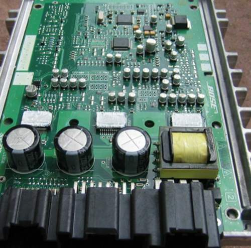

Bei dir dürften die Transistoren der Endstufen defekt sein......hilft dir dieser Link?

Hey Armin, ich habe ihn gestern kurz aufgemacht und das innere sah 1a aus, nichts ausgelaufen oder mit angesengten Ecken.

Ich denke schon, dass ich über kurz oder lang eine gebrauchte passende Bose Endstufe auftreiben lässt...
alternativ dazu kann man natürlich auch das Radio tauschen und dementsprechend die Anschlüsse anpassen - allerdings denke ich dass dieses Vorgehen nicht deiner Vorstellung entspricht
Ich habe meinen vor einem halben Jahr hier eingeschickt:
http://amp-performance.de/
Kosten 190 € Festpreis zzgl. MwSt und Versand.
Sicherlich kann man die Kondensatoren auch selbst tauschen. Allerdings nur wenn man es kann.
Und, haben die gute Arbeit geleistet

Bei einem Verstärker gehen die Bauteile einfach nur defekt (keine Funktion).........da läuft nichts aus.
Selbst wenn ein Kondensator explodiert läuft normalerweise nichts aus.....da gehen meist die "Deckel" hoch. (Verpuffung)
In den meisten fällen (98%) verabschieden sich die Transistoren.....auf Deutsch "Endstufen"
Die beiden Links die ich dir geschickt hatte sollten eine Hilfestellung sein.

Du meinst sicherlich Transistoren. Es sei denn dass bei Bose die Kondensatoren platzen. Es gibt sehr viele Firmen die die Bauteile im Toleranzbereich sehr eng bemessen.

Ja, funktioniert seitdem wieder einwandfrei
Natürlich ist das für jemanden, der von Elektronik Ahnung hat, ein leichtes Spiel und schnell verdiente 190 €.
Aber so ist es nunmal bei Ingenieuren/Technikern. Allein das Wissen, wie etwas geht, kostet Geld 😉

Ich meine tatsächlich die drei dicken Kondensatoren, die unten auf der Platine gelötet sind. Die geben wohl nach ca. 100 tkm den Geist auf.
Kondensatoren
