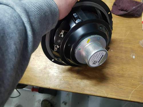

Also, ich habe meinen Bose Sub nun bekommen. Ich war übelst überrascht wie Dünnwandig und billig das Plastikgehäuse des Subs ist. Selbst der ASS Sub hat ein stabileres Gehäuse. Spricht mal wieder für die Bose Qualität... nicht...
Zum testen habe ich den Bose Sub ohne Modifikation eingebaut. Ich finde es ist schon ein Unterschied, wenn auch nicht weltbewegend. Also habe ich das Gehäuse erst mal mit Bitumenmatten etwas fester gemacht. Das hat schon eine Besserung gebracht. Aber für mich immer noch nicht ausreichend.

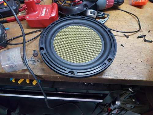

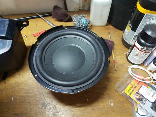

Also habe ich das Originale Bose Chassis gegen einen Helix 20er ausgetauscht. Der hat dann einen deutlichen Unterschied gebracht. Er kickt viel Stärker und geht vom Gefühl her auch um einiges tiefer. Er fügt sich sehr angenehm und homogen in die Bühne der anderen Lautsprecher ein. Allerdings ist er bei mir immer komplett aufgerissen. Es soll zwar nicht der Massstab sein; aber die Spiegel wackeln :-)
Ich werde als nächstes noch die kleine Focal Impulse 4.320 verbauen. Da das Helix Chassis eine Doppelschwingspule hat sollte Sie genügend Leistung liefern um den Sub Pegel noch anzuheben und sich der Pegel dann komfortabel über MMI einstellen lassen. Noch dazu ist sie extrem klein und passt ohne Probleme noch unters Reserverad.
Grundsätzlich würde ich aber sagen das sich der Umbau auch ohne zusätzliche Endstufe schon gelohnt hat. Der Bass spielt einfach noch sauberer und Druckvoller ohne sich in den Vordergrund zu drängen. Das ganze spielt sehr harmonisch. Mir reicht es aber noch nicht, deshalb die zusätzliche Endstufe. Ich werde berichten wie das Ergebnis ist...
Anbei noch ein paar Bilder zu dem Umbau..
Grüsse
Sebastian

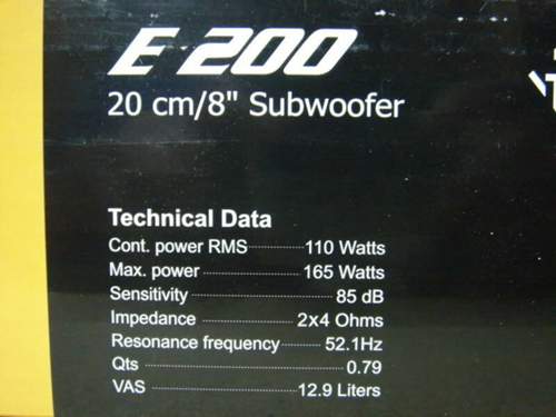

Muss man die Impedanz oder so was beachten bei der Wahl des Sub Lautsprechers?
Danke für den Bericht!
Würde mich auch mal interessieren, was man da an Subwoofern anstecken kann (ich hab Bose verbaut)
Ohm, Watt etc. - kenn mich da leider überhaupt nicht aus

Bei mir ist ja "nur" das ASS System verbaut. Wobei ich mich wirklich frage ob das Bose System wirklich besser ist. Alleine der Unterschied des Gehäuse des Bose Subs ist schon sehr fragwürdig. Beim ASS ist im Sub nur ein 13 verbaut dessen Gehäuse viel Massiver, schwerer und verwindungssteifer ist. Das Gehäuse des Bose Subs erinnert eher an wirklich dünnes Plastik was auch richtig schlecht klingt wenn man zB. drauf klopft und das obwohl Bose ein 20er Chassis verwendet... ????? Also ist die zusätzliche Versteifung des Gehäuse ist Pflicht. Evtl. bringt das auch schon einen sauberen Klang wenn man nur das Gehäuse des Bose Subs versteift.
Auch in den Türen ist beim ASS System jeweils ein 16er verbaut. Was die alleine an Bass bringen finde ich schon sehr heftig. Beim Bose System ist in den Türen wenn mich nicht alles täuscht "nur" ein 13 verbaut. Dieser allerdings nicht als free Air Woofer wie im ASS sondern in einem Gehäuse aus Kunststoff. Aber naja, wenn ich mir das Gehäuse des 20er Sub von Bose anschaue liegt der Gedanke nahe das dort auch nur hauchdünnes Plastik verbaut ist.
Die technischen Daten sind mir bei beiden Systemen auch nicht bekannt. Es war einfach ein Try and Error versuch. Ich gehe davon aus das der Bose Sub auf 4 Ohm als Einzelschwingspule konzipiert ist. Ich habe jetzt den Helix E200 als Chassis verwendet. Dieser ist als Doppelschwingspule ausgeführt welche ich parallel betreibe. Also eine Gesamtimpendanz von 2 Ohm. Die Daten zu dem Chassis habe ich als Bild angehängt. Das bedeutet das die ASS Endstufe auch mehr Strom ausgeben wird. Ob Sie das dauerhaft mitmacht, oder zumindest so lange bis ich meinen Sub mit der zusätzlichen Endstufe betreibe, werde ich sehen. Im whorst case könnte es natürlich bei Vollaussteuerung des ASS passieren das die Endstufe sich selber Grillt. Wenn das so ist habe ich wenigstens einen Grund einen Rundumschlag bezüglich des Audiosystems zu machen ;-)
Bisher habe ich es nur bei moderaten Außentemperaturen getestet. Ich weiss nicht welche Grenzen da Audi gesetzt hat. Dies ist auch noch ein weiterer Grund warum ich den Sub mit einer separaten Endstufe betreiben will.
Aber bisher macht es keine Probleme.
Die einzigen Daten die ich Dir nennen kann ist die Einbautiefe des Bose Chassis. Diese liegt bei ca. 9,5cm. Ich glaube da ist aber im Gehäuse nach hinten noch platz für ein tiefer aufbauendes Chassis.
