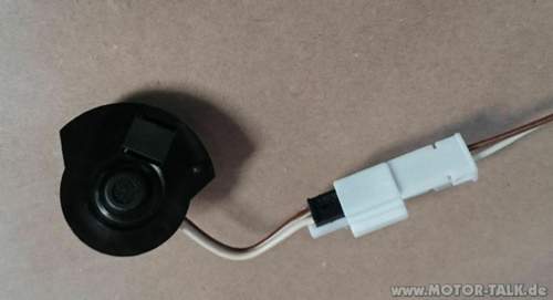

ausserdem brauchst du noch
203 540 73 06 Leitungssatz (3.70)
203 540 48 06 Leitungssatz (64.56)
203 820 15 35 Mikrofon (13.44)
034 545 75 28 Steckhülse (2.04)
203 820 04 02 Lautsprecher Armaturenbrett (19.20)
und einen halter für die endstufe wo ich aber keine teilenr. habe

Hier ein paar Daten zum Umbau auf BOSE:
203 540 73 06 Leitungssatz (3.35)
203 540 48 06 Leitungssatz (58.04)
203 820 15 35 Mikrofon (11.51)
034 545 75 28 Steckhülsen gehäuse (1.82)
203 820 04 02 Lautsprecher Armaturenbrett (16.49)
203 820 14 02 Lautsprecher Tür 2x je (57.08)
203 820 23 02 Lautsprecher Tür 2x je ( 49.88)
203 820 13 89 verstärker (558.10)
und man braucht noch denn Halter für den Verstärker sowie den Subwoofer der allerdings für Limo, Kombi und Sportcoupé eine unterschiedliche Teilenr. haben.

um den optimalen klang zu erreichen brauchst du
die 8 lautsprecher
den verstärker + halter
ein comand 2.0
leitungssätze
ein mikro
und dein auto muss vormopf sein
