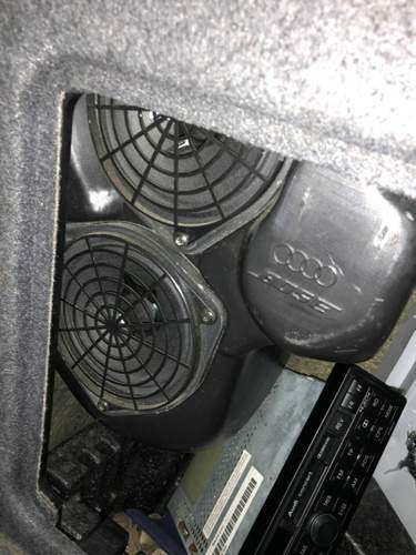

Ich hab Limo mit Bose und bei mir sitzt das Teil auch hinten rechts Kofferraumseitenteil hinter der Verkleidung. Ich meine Subwoofer und Verstärker. Die 4 Boxen sind jeweils an die Türen eingebaut. Ist Avant denn anders???
Und dein Sub sieht genau so aus wie auf dem Link von mir?
Würdest du mir bitte ein Foto machen von den Sub wie er eingebaut ist?
Ich meine sieht anders aus, hier Fotos.

Ne das Bose Soundsystem ist ab Werk drin. Hinten rechts genau.
Komischerweise habe ich zwei Boxen drauf, bei dir nur ein stk.? Wie geht das denn???
@-V6- schrieb am 5. Mai 2018 um 22:37:56 Uhr:
da sind nicht zwei boxen sondern zwei lautsprecher
geht ganz normal sowas , da sind ander anschlussimpedanzen im jeweiligen lautsprecher so das der verstärker damit klar kommt , oder es sind zwei verstärkerkanäle dafür vorgesehen
technisch gibt`s für sowas mehrere lösungsansätze , welcher ansatz genau da gebaut ist weiss ich aber nicht
in einer limo ist es sinniger einen "free Air" sub zu verbauen > bedeutet ein sub der auf die skisacköffnung spielt > dadurch kommt der bass auch da an wo er hin soll
http://www.hifi-forum.de/bild/free-air-subwoofer_53141.html
https://www.motor-talk.de/.../img-0075-i203076044.html
http://www.hifi-forum.de/bild/free-air-subwoofer_53142.html
Mfg Kai
Sind diese 2 Lautsprecher die verbaut sind, beide Subwoofer?
hallo
ja , das sind beides subwoofer , die machen nur bass
das müssen auch beides die gleichen typen sein denn die teilen sich das gehäuse , das sind keine getrennten kammern
Mfg Kai

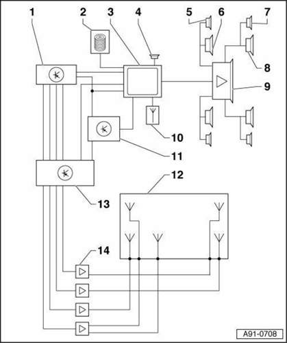

Aufbau des Navigationssystems II-D (BOSE) - Limousine
1 - Tuner für Navigation/TV -J415- im Kofferraum hinten links hinter der Seitenverkleidung
2 - CD-Wechsler -R41- im Kofferraum hinten links hinter der Seitenverkleidung
3 - Steuergerät für Bedienelektronik, Navigation -J402- in der Mittelkonsole oben
4 - Lautsprecher (Telefon/Navigation) -R39- in der Säule-B Fahrerseite (bis MJ 01)
5 - Mittel-Hochtonlautsprecher vorn links -R26-, bzw. Mittel-Hochtonlaustsprecher vorn rechts -R27- in der Türverkleidung oben
6 - Tieftonlautsprecher vorn links -R21-, bzw. Tieftonlautsprecher vorn rechts -R23- in der Türverkleidung unten
7 - Mittel-Hochtonlautsprecher hinten links -R34-, bzw. Mittel-Hochtonlautsprecher hinten rechts -R35- in der Türverkleidung oben
8 - Tieftonlautsprecher hinten links -R15-, bzw. Tieftonlautsprecher hinten rechts -R17- in der Türverkleidung unten
9 - Verstärker mit Baßlautsprecher (Kofferraum rechts) -R43- (BOSE) im Kofferraum hinten rechts hinter der Seitenverkleidung
10 - Antenne für Navigation (GPS) -R50- bis MJ 01: auf der Kofferraumklappe, ab MJ 02: Dachantenne
11 - Interface für Navigation -R94- hinter dem Ablagefach Fahrerseite
12 - Heckscheibe mit vier integrierten TV/FM-Antennen und einer AM-Antenne
13 - Steuergerät für Antennenauswahl -J515- unter der Hutablage links
14 - Vier Antennenverstärker für die Heckscheibenantennen

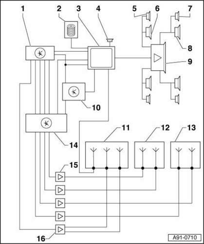

Aufbau des Navigationssystems II-D (BOSE) - Avant
4 - Lautsprecher (Telefon/Navigation) -R39- (bis MJ 01) in der Säule-B Fahrerseite
10 - Interface für Navigation -R94- hinter dem Ablagefach Fahrerseite
11 - Antenne für Radio/Telefon/Navigation (GPS) -R52- (Dachantenne)
12 - Seitenscheibe hinten links mit zwei integrierten Antennen
Bose-avant
Bose-limo
