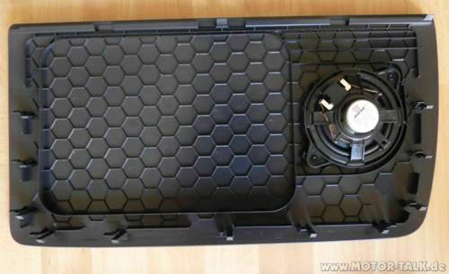

ich habe das Problem, dass die Hutablagedeutschlich klappert wenn man basslastige Musik hört. Da der Subwoofer des Bose Soundsystems ja in der Hutablage sitzt sind Schwingungen ja vorprogrammiert.
Hat jemand von euch das Problem schon in den Griff bekommen.
Audi selbst hatte nur den Subwoofer getauscht, da dieser Kaputt war.

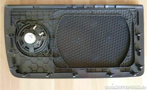

Ich denke schon das sie richtig sitzt..Meiner Meinung nach klappern die beiden Plastikabdeckungen.?

Es sind definitiv die beiden Plastikabdeckungen.
Haste die schon mal entfernt und das klappern ist dann weg?
Hab ich noch nicht entfernt.
Weiß jemand wie man die Abdeckung für die Lautsprecher abbekommt?
Sobald man bei Basslastiger Musik auf die Abdeckung drückt, ist das Klappern weg.

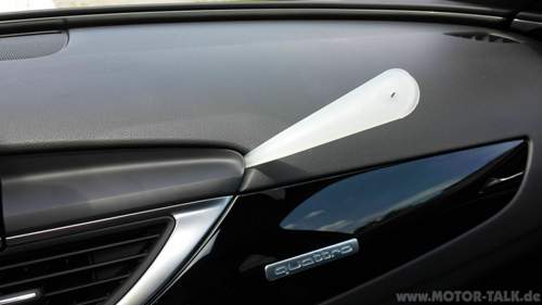

Musste nur vorsichtig hoch hebeln. Am besten du fängst seitlich an und gehst dann vorne rum bis zur anderen Seite. Hinten kannste es dann rausnehmen weil es da nur eingehangen ist. Mit Montage keilen macht sich das sehr gut.

Empfehlenswert wäre wohl die Gitter mit Filzband zu bekleben, analog wie hier beim Gitter des Centerspeakers ...
http://www.motor-talk.de/.../...-bose-center-speaker-t4732582.html?...
Ja das habe ich auch gerade eben gelesen.
Dort gibt es sehr gute Lösungsansätze.
Jetzt muss ich die Abdeckungen nur noch heil raus bekommen.
Hat jemand Tipps?
besorg dir Kunststoffkeile, die helfen bei sowas sehr gut und kann man dann auch für die anderen "Geräuschproblemstellen" des A6 brauchen...
